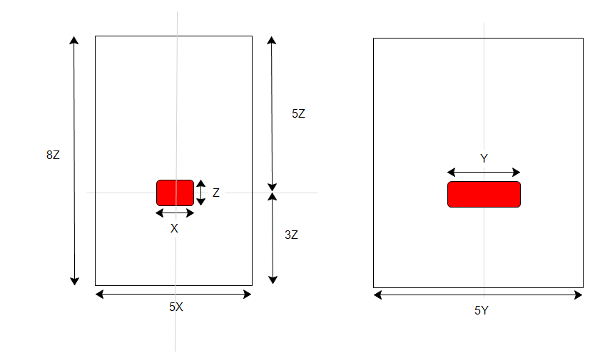

Erstellen Sie ein Gehäuse um das Gerät. Dies ist die Berechnungsdomäne, in der die Luft um die Außenseite des Geräts strömt. Das Gehäuse sollte breit genug sein, sodass die Strömung nicht künstlich beschleunigt wird. (Wenn die Wände zu nahe am erwärmten Objekt liegen, kann die Strömung wie in einer Düse beschleunigt werden). Die Oberkante des Gehäuses sollte weiter entfernt sein als der Boden, damit Wirbelströme hinter dem Objekt strömen können, wenn die warme Luft aufsteigt. Ein ungefährer Richtwert für die Größe dieses Gehäuses ist: für die Höhe 8-mal die Höhe des Geräts und für die Breite und Tiefe 5-mal die Breite und Tiefe des Geräts.

Erstellen Sie ein Gehäuse um das Gerät. Dies ist die Berechnungsdomäne, in der die Luft um die Außenseite des Geräts strömt. Ein ungefährer Richtwert für die Größe dieses Gehäuses ist: für die Höhe 10-mal die Höhe des Geräts und für die Breite und Tiefe 5-mal die Breite und Tiefe des Geräts. Diese Methode erzeugt in der Regel eine exakte Strömungs - und Temperaturverteilung in der Nähe des Objekts, wenn die Domäne im Abstand zur Oberkante ausreichend groß ist, selbst wenn tatsächlich Luft nicht nur von oben, sondern auch aus allen anderen Richtungen eintritt.

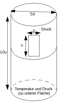

Erstellen Sie eine zylindrische Berechnungsdomäne, die das Gerät umgibt.
Ein ungefährer Richtwert für die Höhe dieses Zylinders ist: 10-mal die Höhe des Geräts. Der Durchmesser sollte 5-mal die Breite des Geräts betragen.
Die zylindrische Fläche sollte auf ungefähr der gleichen Höhe wie das Gerät senkrecht geteilt werden.
