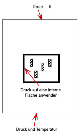

Wenn das Bauteil Strömung aufweist, die vollständig vom externen Strömungsbereich getrennt ist, ist eine Druckbedingung an einer beliebigen Stelle innerhalb des internen Fluidbereichs erforderlich. Dies wird in der folgenden Abbildung für den "Kamin"-Ansatz dargestellt:
Weisen Sie die Druckbedingung auf eine angefeuchtete (interne) Fläche auf einem Festkörper an (es muss ein Festkörper sein). Dadurch wird sichergestellt, dass die Strömung nicht durch diese Fläche gelangt, aber die Anforderung eingehalten wird, dass der interne Bereich numerisch ausreichend definiert ist. Die Anforderung einer Druckbedingung auf jedem vollständig unverbundenen Fluidbereich gilt für alle oben genannten Konfigurationen ("Kamin", "Bucket" und "Hängend"). |
