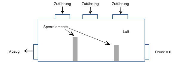

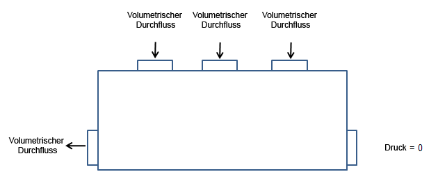

Die Luft wird mechanisch in und aus dem Innenraum mit bekannten Bedingungen bewegt. Verwenden Sie Randbedingungen, um diese Bedingungen und ihre Positionen anzugeben.
- Einlässe: Weisen Sie jedem Einlass (Diffusor oder Luftzufuhrposition) einen Volumenstrom zu.
- Auslässe: Weisen Sie allen Auslässen (Rückführungen, Abzügen oder Öffnungen) einen Statischen Überdruck = 0 zu.
Wenn alle Einlass- und Auslass-Durchflüsse bekannt sind, weisen Sie allen Öffnungen mit Ausnahme von einer eine Volumenstrombedingung zu. Weisen Sie dieser letzten Öffnung einen Statischen Überdruck = 0 zu.
Einige zusätzliche Überlegungen für Strömungs-Randbedingungen:
- Geben Sie Strömungs-Randbedingungen für die äußersten Flächen des Modells an.
- Weisen Sie Öffnungen entweder einen Durchfluss oder einen Druck zu, aber nicht beides.
- Mindestens eine Druck-Randbedingung muss im Modell angegeben werden.
Wenn Sie Strömungsbedingungen zuweisen, ist es empfehlenswert, die Strömungsrichtung anhand des an der Fläche angezeigten Pfeils zu überprüfen. Wenn der Pfeil eine falsche Strömungsrichtung angibt, klicken Sie im Schnellbearbeitungs-Dialogfeld "Randbedingung" auf die Schaltfläche Normale umkehren.
