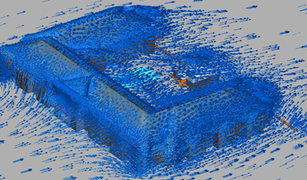

Windlastanalysen simulieren den Luftstrom und die resultierende strukturelle Belastung an Gebäuden, Schildern und anderen Strukturen. Beispiele:
Anwendungsbeispiele
Luftströmung über und um Gebäude
Windlast auf Fenstern, Schildern und Fassaden

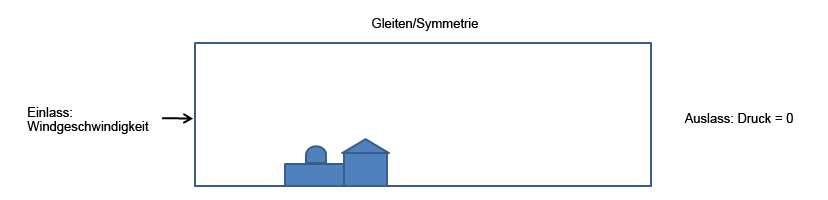

Die Randbedingungen für Windlastanalysen sind einfach:
- Um den Einlass des Luftvolumens zu definieren, weisen Sie die Windgeschwindigkeit als Geschwindigkeit-Randbedingung zu.
- Um den Auslass des Luftvolumens zu definieren, legen Sie Statischer Überdruck = 0 fest.
- Wenn der Luftbereich eine freie Umgebung (also keinen Windkanal) simuliert, weisen Sie der Oberseite und den Seiten des Bereichs die Eigenschaft Gleiten/Symmetrie zu. (Geben Sie keine Bedingung für die Bodenebene an, da die Luftbewegung nicht physisch entlang der Bodenebene erfolgt.)
