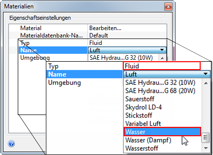

3. Klicken Sie in der kontextabhängigen Gruppe Materialien auf Bearbeiten:
4. Stellen Sie sicher, dass im Schnellbearbeitungs-Dialogfeld der Typ auf Fluid gesetzt und Name als Wasser angegeben ist.
5. Klicken Sie auf Anwenden.

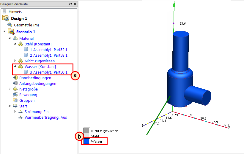

So sollte das Ergebnis aussehen...
6. In der Designstudienleiste können Sie anhand der Teilfarbe überprüfen, ob das Material Wasser korrekt zugewiesen wurde:
