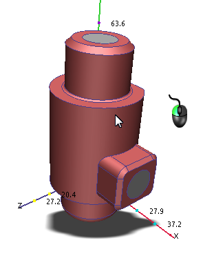

1. Wählen Sie den Ventilkörper aus, indem Sie mit der linken Maustaste darauf klicken:

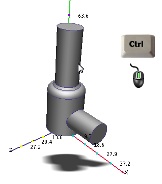

2. Blenden Sie den Ventilkörper und den Volumenstrom aus, indem Sie bei gedrückter STRG-Taste mit der mittleren Maustaste auf beide klicken:

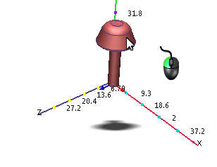

3. Wählen Sie den Teller aus, indem Sie mit der linken Maustaste darauf klicken:

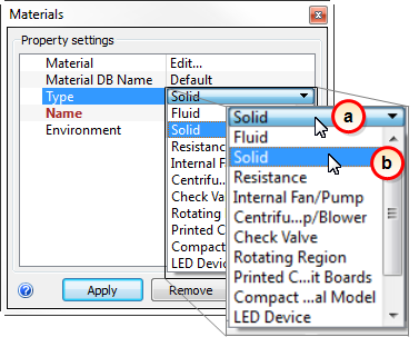

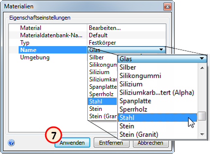

5. Wählen Sie im Schnellbearbeitungs-Dialogfeld Materialien den Materialtyp:
6. Wählen Sie aus dem Menü Name die Option Stahl aus.
7. Klicken Sie auf Anwenden.

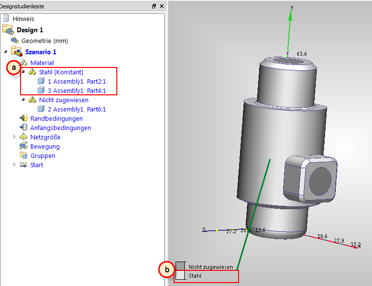

8. In der Designstudienleiste können Sie anhand der Teilfarbe überprüfen, ob das Material Stahl korrekt zugewiesen wurde:
a. Überprüfen Sie in der Designstudienleiste, ob die Materialzuweisung für die beiden Stahlteile korrekt ist.
b. Die Ventilkörper- und Tellerteile sollten der Farbe für Stahl in der Legende entsprechen.
Anmerkung: Blenden Sie zum Überprüfen der Farbe des Tellerteils den Ventilkörper und den Volumenstrom aus.
