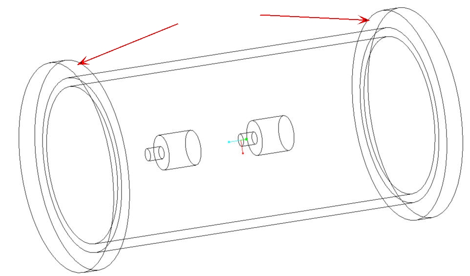

Beispiel für Abschlusserstellung in Pro/Engineer
Im folgenden Beispiel werden die Rohrwand und zwei interne Teile in Pro/Engineer erstellt:
Fügen Sie als Vorbereitung auf eine Strömungsanalyse einen Abschluss an jedem Rohrende hinzu:
Die oben abgebildete Pro/Engineer-Geometrie besteht aus fünf Teilen: der Rohrwand, den zwei internen Teilen und den zwei Abschlüssen. In diesem Beispiel werden die Abschlüsse anhand des Innendurchmessers der Rohrwand erstellt und in das Rohr extrudiert. Alternativ könnten die Abschlüsse aus dem Rohr extrudiert oder anhand des Außendurchmessers der Rohrwand erstellt werden.
Bei der Bearbeitung in Autodesk Simulation CFD wird das interne Volumen automatisch erstellt:
Die beiden internen Teile werden automatisch aus dem neu erstellten Strömungsvolumen ausgeschnitten.

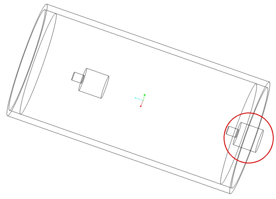

Mechanica-spezifische Richtlinien
In Pro/Engineer erstellte Komponenten dürfen nicht kollidieren, daher ist weiterhin darauf zu achten, dass Teilinterferenzen aus dem Pro/Engineer-Modell unterbunden werden.
Beim Starten mit der Mechanica-Methode sind einige Richtlinien zu beachten (für die Granite-Methode sind diese Richtlinien nicht erforderlich):
  1. Teile, die sich im Inneren des Hohlraums befinden, dürfen nicht über die Außenwand der Geometrie hinausgehen. Falls dies der Fall ist, schlägt die Hohlraumfüllung fehl. Folgendes wird angezeigt:
  2. Bei Verwendung der Mechanica-Startmethode dürfen Endabschlüsse nicht über die Geometrie hinausgehen, die eine Öffnung umgibt. In diesem Rohrbeispiel darf der Abschluss nicht über den Außendurchmesser des Rohrs hinausgehen. Das folgende Beispiel zeigt einen Fehlschlag:
  3. Beachten Sie, dass diese Hohlraumfüllung bei Verwendung der Startmethode Granite erfolgreich ist.
