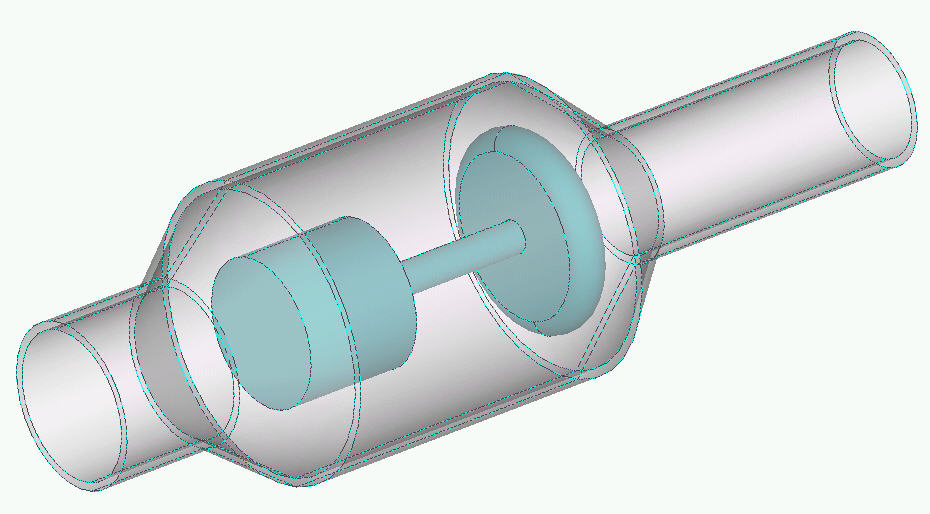

Schritt 1: Rohrgeometrie - nur die physikalischen Festkörper sind vorhanden (Rohrwand und Teller):

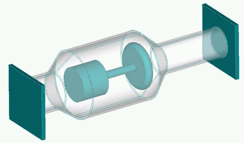

Schritt 2: Rohrgeometrie mit neu erstellten Volumen an den Enden (Rohrwand, Teller und zwei Endkappen). Die Endkappen wurden durch Extrudieren der Innenradiuskurven des Rohrs erstellt. Dadurch wird das Strömungsvolumen leicht erweitert, aber sie können erforderlichenfalls von der Vernetzung unterdrückt werden.
Anmerkung: Für Acis-Geometrien sollten die Endkappen größer als die Enden sein. Dies ist in der folgenden Abbildung dargestellt:
Schritt 3: Von Autodesk Simulation CFD gelesene Geometrie - der Strömungskern wurde automatisch erstellt und wird als das hervorgehobene Volumen angezeigt. Im Zweig "Material" der Designstudienleiste sind jetzt fünf Teile aufgelistet: die Rohrwand, der Teller, die beiden Endkappen und das Strömungsvolumen.

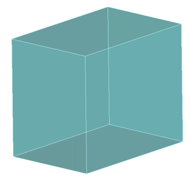

Schritt 1: Eine leere Box, die die Luft in einem elektronischen Gehäuse darstellt.

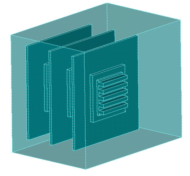

Schritt 2: Komponenten werden einfach in der Box an den entsprechenden Positionen platziert.
Schritt 3: Beim Einlesen des Modells in Autodesk Simulation CFD werden die Komponenten automatisch aus der Luft herausgeschnitten, um alle geometrischen Interferenzen zu entfernen. Die ordnungsgemäße Verbindung zwischen allen sich berührenden Teilen wird automatisch sichergestellt.
In diesem Beispiel war das Luftvolumen in der CAD-Anwendung nur eine Box. Autodesk Simulation CFD liest die Geometrie, und es wurden Hohlräume für die internen Komponenten in die Luft geschnitten. Aus diesem Grund werden die inneren Kurven hervorgehoben, wenn das Luftvolumen ausgewählt ist.
