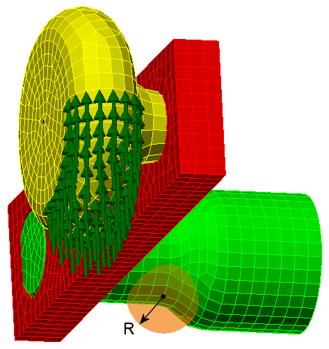

Häufig werden Grenzspannungen auf ein oder zwei kleine Bereiche eines Modells begrenzt. Wenn Globale Netzverfeinerung verwendet wird, ist das resultierende Netz häufig feiner als erforderlich, da alle Elemente in der Größe angepasst werden. Eine effizientere Methode ist das lokale Verfeinern des Netzes in den Grenzspannungsbereichen. Der Befehl Lokale Netzverfeinerung bietet ein halbautomatisches Verfahren, um diese gezielte Netzverfeinerung auf CAD-basierte Modelle anzuwenden.
Bevor Sie die lokale Netzverfeinerung vornehmen, führen Sie die folgenden Schritte aus:
Netzverfeinerung
Lokale Netzverfeinerung.
Abbildung 1: Region für die lokale Netzverfeinerung

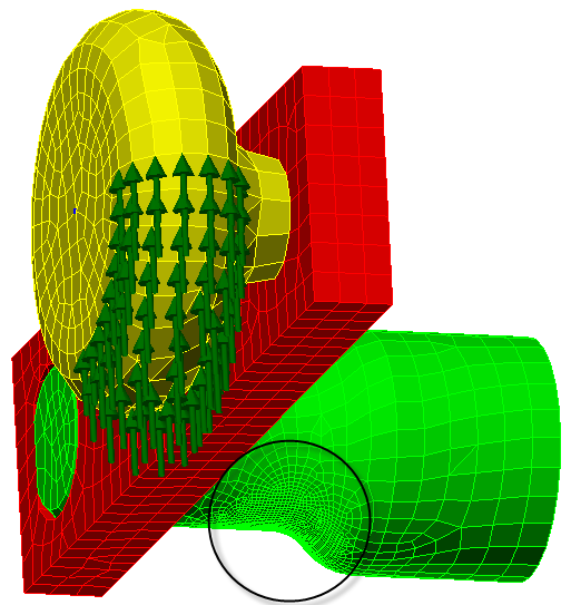

Für jede Verfeinerungsiteration wird ein neues Entwurf-Szenario erstellt, und das ursprüngliche und die verfeinerten Entwurf-Szenarien werden berechnet. Die Auswirkungen der lokalen Netzgrößenreduzierung sind während der Vorbereitung in jedem Entwurf-Szenario sichtbar. Die folgende Abbildung zeigt die lokale Netzverfeinerung für die letzte Iteration an unserem Beispielmodell:
Abbildung 2: Verfeinertes Netz im lokalen Netzverfeinerungsbereich
Wenn die Berechnung abgeschlossen ist, zeigt eine Meldung an, dass die lokale Netzverfeinerung abgeschlossen ist. Klicken Sie auf OK, um die Meldung zu schließen und die Ergebnisse anzuzeigen. Das ursprüngliche Entwurf-Szenario wird in der Ergebnisanzeige angezeigt. Klicken Sie auf die Überschrift für eines der anderen Entwurf-Szenarien, um die Ergebnisse der anderen Iterationen anzuzeigen.

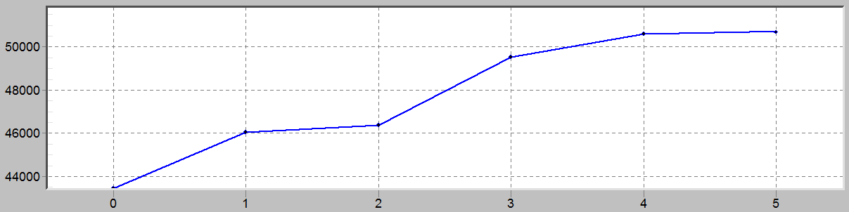

Auf der Registerkarte Konvergenz-Plot der Ausgabeleiste wird ein Diagramm mit dem Ergebnis der lokalen Netzverfeinerung angezeigt.
Abbildung 3: Ergebnis der lokalen Netzverfeinerung (Konvergenz-Plot )
Während der Konvergenz-Plot angezeigt wird, sind die folgenden beiden Dropdown-Menüs in der oberen rechten Ecke der Ausgabeleiste verfügbar:
Es wird empfohlen, die globalen Ergebnisse zu prüfen, um sicherzustellen, dass keine unvorhergesehenen Grenzspannungs- oder Verschiebungsgrößen auftreten. Die genaueste Anzeige der Auswirkungen durch die lokale Verfeinerung wird jedoch erreicht, wenn das dargestellte Ergebnis auf den lokalen Verfeinerungsbereich eingegrenzt wird.
Wenn Sie mit der rechten Maustaste in den Anzeigebereich des Diagramms klicken, wird ein Kontextmenü angezeigt. Dieses Menü enthält viele Optionen zum Anpassen der Darstellung des Diagramms und zum Exportieren des Diagramms in verschiedene Bilddateiformate. Die Diagrammoptionen verhalten sich genau wie Diagrammoptionen in der Ergebnisanzeige. Wenn Sie mit dem Anpassen und Exportieren dieser Diagramme vertraut sind, können Sie bei Diagrammen für die Netzkonvergenz genauso vorgehen. Die meisten Anpassungsoptionen sind selbsterklärend.
Im Gegensatz zur Ausgabe für eine Globale Netzverfeinerung basieren die dargestellten Spannungen für die Lokale Netzverfeinerung auf geglätteten Ergebnissen. Sie entsprechen den Standardspannungskonturen in der Ergebnisanzeige. Der Befehl Ergebnisse abfragen
Abfragen
Ergebnismaxima zeigt in der Regel höhere Spannungswerte an, da dieser Befehl ungeglättete Spannungen auflistet.
Im Idealfall sollten die Abweichungen zwischen den Ergebnissen in den abschließenden Iterationen unbedeutend werden. Wenn die Elementgröße zu grob ist, werden die Spannungen nicht exakt erfasst. Sobald die Elemente feiner werden, werden die Spannungsergebnisse in der Regel besser. Wenn das Netz fein genug ist, um exakte Spannungsergebnisse zu liefern, hat eine weitere Verringerung der Netzgröße keine nennenswerten Auswirkungen mehr auf die Ergebnisse.
Verschiebungsergebnisse sind in der Regel weniger von der Netzgröße und -qualität betroffen als Spannungsergebnisse. Deshalb unterschieden sich die Verschiebungsergebnisse möglicherweise nicht sehr, selbst bei relativ groben Netzen. Beachten Sie die Werte entlang der vertikalen Achse des Diagramms. Durch die Skalierung der Y-Achse kann die Differenz zwischen den Werten unerwartet groß wirken.
Verzerrte Elemente können Ergebnisanomalien in Form von sehr hohen Spannungswerten verursachen. In solchen Fällen scheint es, als ob die Ergebniswerte im Diagramm nicht konvergieren. Ein einzelner Punkt mit einer konzentrierten hohen Spannung (d. h. eine Singularität), die sich aus der Geometrie oder den Lasten nicht erklären lässt, kann üblicherweise gefahrlos ignoriert werden. Die Spannungsergebnisse in den kritischen Bereichen können in solchen Fällen trotzdem konvergieren, auch wenn im Diagramm keine Angleichung angezeigt wird. Es liegt in der Verantwortung des Ingenieurs oder Spannungsanalysten zu entscheiden, ob Singularitäten in den Ergebnissen verworfen werden können.
