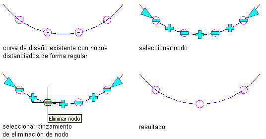

Eliminación de un nodo de una curva de diseño usando pinzamientos
- Seleccione la curva de diseño resaltando uno de los anclajes de nodo.
- Seleccione un pinzamiento de eliminar nodo.
También puede seleccionar la
- Si ha suprimido un nodo de una curva de diseño con nodos manuales, éste se suprime de la posición especificada. La posición de los demás permanece sin cambios.
- Si ha suprimido un nodo de una curva de diseño con nodos distanciados de forma regular, éste se suprime de la posición especificada y se vuelven a calcular los restantes, para que vuelvan a estar distanciados de forma regular.
