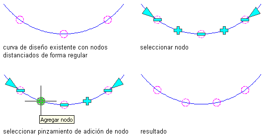

Adición de un nodo a una curva de diseño usando pinzamientos

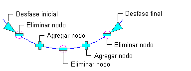

- Seleccione la curva de diseño resaltando uno de los anclajes de nodo.
- Seleccione un pinzamiento de agregar nodo.
También puede seleccionar la
- Si ha agregado un nodo a una curva de diseño con nodos distanciados manualmente, el nuevo se inserta en la posición especificada. La posición de los demás permanece sin cambios.
- Si ha agregado un nodo a una curva de diseño con nodos distanciados de forma regular, se agrega el nuevo nodo y se vuelven a calcular todos los nodos para que vuelvan a estar espaciados de forma regular.
- Pulse con el botón derecho y elija Anular selección para desactivar los pinzamientos.
