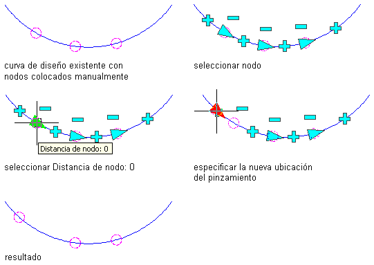

Siga este procedimiento para cambiar la posición de los nodos en una curva de diseño con ubicación de nodos manual.
Cambio de la posición de los nodos de una curva de diseño usando pinzamientos
- Seleccione una curva de diseño resaltando uno de los anclajes de nodo.
- Seleccione un pinzamiento de distancia.
- Mueva el pinzamiento a la ubicación deseada y pulse una vez, o bien escriba un valor en la línea de comando y pulse Intro.
- Pulse con el botón derecho y elija Anular selección para desactivar los pinzamientos.
