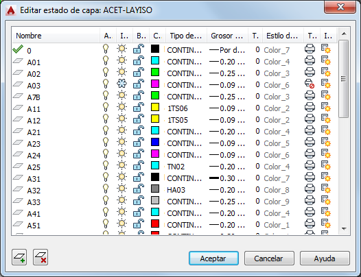

Cuadro de diálogo Editar estado de capa
Modifica el estado de capa seleccionado.
Muestra todas las capas y sus propiedades guardadas en el estado de capa seleccionado.
Lista de opciones
Se muestran las siguientes opciones.
Lista de capas
Muestra una lista de capas en el estado de capa seleccionado y sus propiedades.
Suprimir
Elimina las capas seleccionadas del estado de capa.
Añadir
Muestra el cuadro de diálogo Designar capas para añadir a estado de capas, en el que puede añadir capas del dibujo actual no definidas en el estado de capa.
