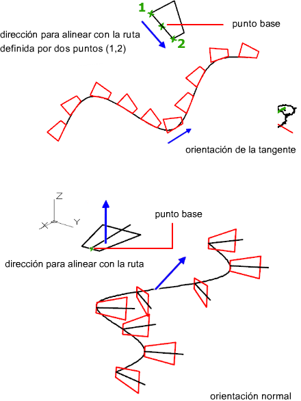

Dirección de tangente
Especifica el modo en que los elementos de la matriz se alinean con respecto a la dirección inicial de la ruta.
2 puntos
Especifica dos puntos que representan la tangencia de los elementos de la matriz con respecto a la ruta. El vector de los dos puntos establece la tangencia del primer elemento de la matriz. El parámetro Alinear elementos controla si el resto de elementos de la matriz mantienen una orientación tangente o paralela.
Normal
Orienta la dirección Z del primer elemento con la dirección inicial de la curva de trayectoria.

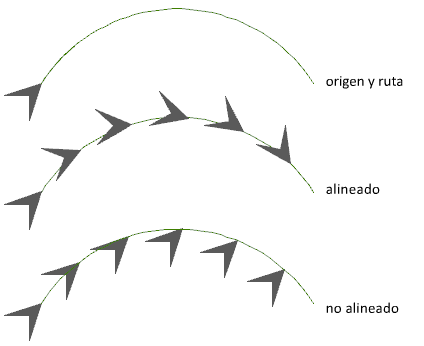

Alinear elementos
Especifica si se va a alinear cada elemento para que sea tangente a la dirección de la ruta. La alineación se realiza en relación con la orientación del primer elemento.
