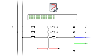

Al ejecutar el comando Revisión eléctrica, una barra de progreso muestra el progreso del proceso de revisión. Una vez finalizada la revisión, un cuadro de texto mostrará el número total de errores encontrados. La opción Detalles muestra los problemas detectados. Puede ir a la posición del error en el proyecto para corregirlo.
