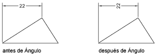

Ángulo
Cambia el ángulo del texto de cota.

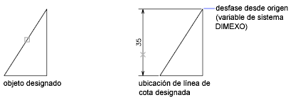

Designación de objetos
Determina automáticamente los puntos de origen de la primera y segunda líneas de referencia al designar un objeto.
Para las polilíneas y otros objetos divisibles, sólo se acotan la línea individual y los segmentos del arco. No se pueden designar objetos en una referencia a bloque con escala no uniforme.
Si se designa una línea o arco, sus puntos finales se utilizarán como orígenes de las líneas de referencia. Las líneas de referencia se desfasan desde los puntos finales de acuerdo con la distancia especificada en el Desfase desde origen de la ficha Líneas y flechas de los cuadros de diálogo Crear estilo de cota, Modificar estilo de cota o Reemplazar estilo actual. Véase DIMSTYLE. Este valor se almacena en la variable de sistema DIMEXO.
