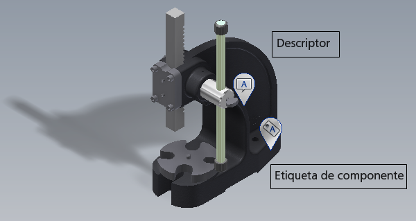

Es una práctica habitual del sector asignar un identificador o "etiqueta de latón" a un componente corporativo. AutoCAD Factory ofrece la capacidad de asignar una etiqueta de este tipo mediante el comando Etiqueta de componente. Una etiqueta de componente se aplica a un componente publicado o a un modelo o ensamblaje importado después de su colocación en un layout de la fábrica en 3D. La etiqueta de componente se representa con este icono
Inventor Factory también proporciona la capacidad de añadir un descriptor mediante el comando Descriptor al crear y publicar un componente en el entorno del generador de componentes. Un descriptor puede contener información adicional acerca de un componente, como el tipo, el número de pieza, el caudal, etc. Un descriptor se representa con este icono
. Para obtener más información, consulte el tema de la Ayuda de Inventor Factory: Anotaciones: descriptores.
Tanto las etiquetas de componente como los descriptores pueden contener varias líneas de texto alfanumérico y su visibilidad se puede activar o desactivar. El comando Buscar permite buscar todos los componentes o componentes colocados con cadenas de caracteres de etiqueta de componentes o descriptor específicas.

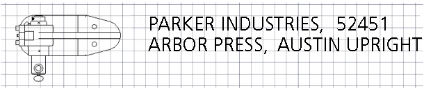

Después de sincronizar un layout 3D con AutoCAD Factory, las anotaciones aparecen como atributos de bloque en un estilo de texto diferente denominado Factory_Annotation. La etiqueta de componente y descriptor se asignan cada uno a su propia cada de AutoCAD. Los nombres de capa son Factory_AssetTag y Factory_Descriptor, respectivamente.
Puede utilizar los comandos de edición de atributos de bloque estándar de AutoCAD, como EDITATR, -ATREDIT y ADMATRB para editar las anotaciones de componentes. Controle la visibilidad de las anotaciones mediante el comando ATRVIS, o bien mediante la activación o desactivación de la visibilidad de las capas o la inutilización de la capa de atributos correspondiente. Utilice el comando BUSCAR para facilitar la localización del texto de etiquetas de componente y descriptores en la ventana gráfica de AutoCAD.
