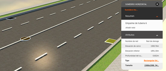

Para añadir una red de drenaje del pavimento
Utilice Añadir red de drenaje para añadir una red de drenaje del pavimento debajo de una carretera de diseño.
Este procedimiento añade una red de drenaje. Para añadir manualmente elementos de drenaje, consulte Para añadir elementos de drenaje del pavimento uno a uno.
  1. Seleccione una carretera de diseño y en el menú contextual, elija Editar.
    También puede seleccionar en la barra de utilidades para acceder al modo de edición.
  2. De nuevo haga clic con el botón derecho en la carretera de diseño y elija Añadir red de drenaje.
Los elementos de drenaje del pavimento se encuentran bajo la superficie de la carretera. La manera más sencilla de verlos es navegar por debajo de la superficie de la carretera. También se puede sustituir una superficie de carretera sólida por una transparente. Consulte Para ver elementos de drenaje del pavimento debajo de la carretera.
