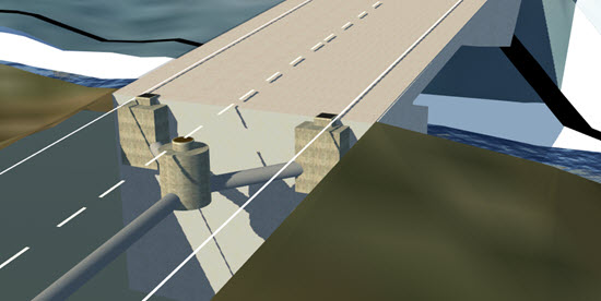

Utilice Drainage Design para añadir una red de drenaje del pavimento debajo de una determinada carretera de diseño mediante desfases e intervalos basados en reglas.
Los elementos de drenaje del pavimento se pueden añadir al modelo de dos maneras:
- Coloque manualmente elementos de
Drenaje del pavimento
con la herramienta Drenaje del pavimento
- Utilice la opción
Añadir red de drenaje
en el menú contextual de una carretera de diseño para colocar embocaduras, bocas de inspección y tuberías de Drainage Design.
