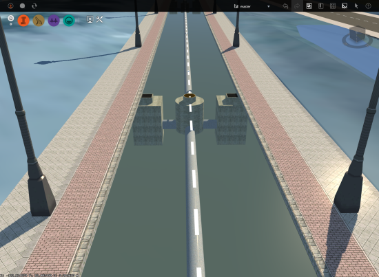

Para ver los elementos de drenaje del pavimento debajo de la carretera
Los elementos de drenaje del pavimento se encuentran principalmente bajo la superficie de la carretera. Para mostrarlos, puede desplazarse por debajo de la superficie de la carretera o hacer que la superficie de la carretera sea transparente.
Nota: También puede ajustar la opacidad de la superficie del modelo.
Para desplazarse por debajo de la superficie de la carretera
  1. Abra Opciones de la aplicación. En la ficha Navegación, anule la selección de Bloquear la navegación con el ratón sobre el suelo.
    Consulte Para definir opciones de navegación.
  2. Aplique el zoom para situar la vista debajo de la carretera que desee.
    Para obtener más información, consulte Para navegar por el modelo.

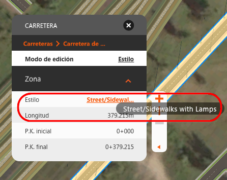

    1. Seleccione la carretera de diseño que desee y haga clic en en la barra de utilidades para acceder al modo de edición.
    2. En la tarjeta de recursos, cambie el modo de edición a Estilo. El nombre del estilo de carretera se mostrará en la tarjeta de recursos. Anote el nombre de estilo y la ubicación. En el ejemplo siguiente, el estilo de carretera es Sidewalks with Lamps, ubicado en el catálogo de estilos Street.

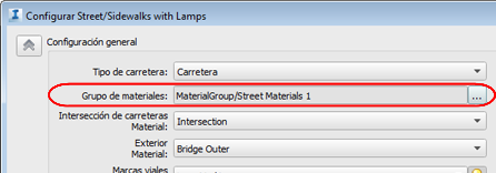

    3. Abra la Paleta de estilos y seleccione la ficha Carretera.
    4. En la paleta de estilos, haga doble clic en el estilo de carretera que desee para editarlo.
    5. El nombre y la ubicación del grupo de materiales se muestran en el cuadro de diálogo de configuración del estilo de carretera. Cierre el cuadro de diálogo de configuración del estilo de carretera tras haber anotado el nombre y la ubicación del grupo de materiales.

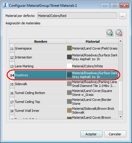

  3. Haga doble clic en el campo Material de la carretera en el cuadro de diálogo Configurar grupo de materiales.
  4. Haga doble clic en <principal> en el cuadro de diálogo Seleccionar estilo/color del material, y haga doble clic en la carpeta Colors.
  5. Seleccione Transparente y haga clic en Aceptar.
  6. Haga clic en Aceptar en el cuadro de diálogo Configurar grupo de materiales.
