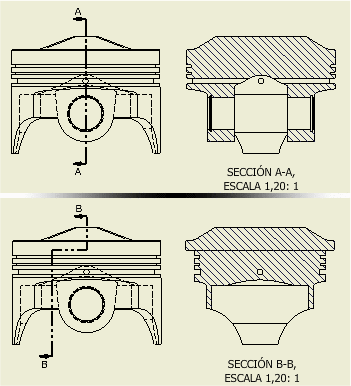

Al crear una vista seccionada, se dibuja una línea que define dónde se corta la vista. Una vista seccionada también puede crearse especificando una línea de un boceto del dibujo que se ha asociado a la vista padre.
Una línea de corte de vista “conoce” los tipos de vista que se pueden proyectar desde ella. En función de cómo se dibuje, la línea puede definir el tipo de vista seccionada o el contorno de una vista parcial.
La longitud de la línea de corte define la extensión de la vista seccionada. Una línea de corte que atraviesa parcialmente la vista de modelo origina una vista seccionada parcial.
Si dibuja la línea de corte de la vista fuera de la vista padre, ésta definirá un plano a partir del cual se proyectará la vista auxiliar.

Una vista definida mediante una línea de corte de vista generalmente se alinea respecto a la vista padre. Puede desplazarse dentro de los límites establecidos por la restricción de alineación. Si elimina la alineación, la vista se podrá desplazar libremente en el dibujo y la línea de corte de la vista junto con sus extremos e identificador de texto se mostrarán en la vista padre.
