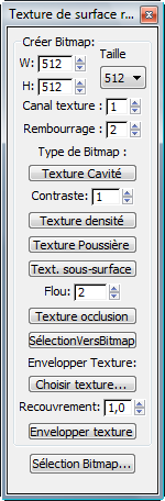

Interface
W/H (largeur/hauteur)
Largeur et hauteur du bitmap à générer.
Conseil : Lorsque vous générez des bitmaps à utiliser dans des applications de rendu en temps réel, par exemple des jeux, les deux dimensions doivent être en pixels puissance 2, par exemple, 256 ou 512.
Taille
Choisissez une taille à partir de la liste de valeurs prédéfinies.
Canal map
Canal map à utiliser lors de la génération du bitmap.
Rembourrage
Détermine le nombre de pixels ajoutés aux limites UVW en tant que "remplissage". Ces pixels de rembourrage n'écraseront pas les pixels des coutures UVW.
Cette valeur n'a aucun effet sur SélectionVersBitmap.
Type de Bitmap
Map Cavité

Contraste
Permet de déterminer le degré de contraste supplémentaire ajouté. Dans un maillage à très haute résolution, la surface ne varie pas réellement de polygone à polygone. C'est pourquoi il peut être nécessaire d'augmenter le contraste pour faire apparaître clairement la différence entre la concavité et la convexité.

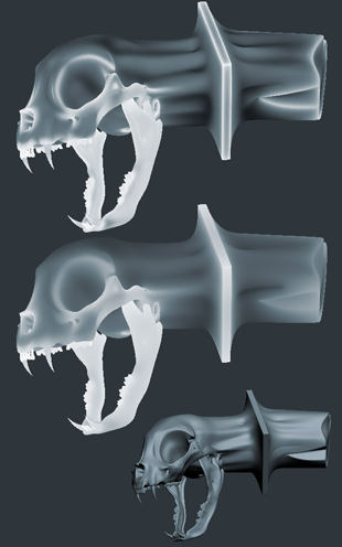

Maps sous-surface créées à partir d'un maillage poly, présentant des valeurs de flou différentes.
Les deux images du haut utilisent un ombrage planaire : seule la texture est visible.
Flou
Degré de flou appliqué à la map générée.
Dans l'illustration ci-dessus, le degré de flou appliqué au rendu de l'image du haut est défini sur 4, alors que dans l'image du milieu, le degré de flou est défini sur 40. de texture Dans le rendu de l'image du bas, aucune map n'est appliquée à l'objet poly.

SélectionVersBitmap
Cet outil permet de générer un bitmap en noir et blanc en fonction de la sélection de sous-objets courante. Le bitmap s'affiche dans une fenêtre à partir de laquelle vous pouvez l'enregistrer.

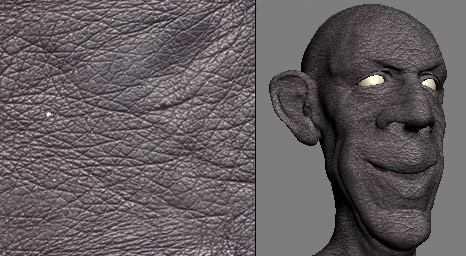

Cet outil crée une texture à partir d'une map d'entrée. Il l'enveloppe autour de l'objet sélectionné de façon à ce qu'aucune couture de map n'apparaisse et qu'une échelle de texture uniforme soit appliquée à la surface. La texture d'entrée est projetée dans toutes les directions, le résultat est mélangé en fonction de la normale à la surface. Il est recommandé de fournir une texture de base au modèle utilisé. Par exemple, vous pouvez créer une texture de peau de base et en envelopper tout le modèle du personnage d'une manière uniforme. Cette option sert également pour les structures complexes, comme un arbre et ses branches.
Pour utiliser l'option Envelopper texture , cliquez tout d'abord sur Choisir texture pour déterminer le fichier de texture à utiliser. Sélectionnez ensuite l'objet à envelopper et cliquez sur Envelopper texture .
Texture d'entrée (à gauche) et texture enveloppée générée appliquée à un modèle (à droite).

Choisir texture
Ouvre une boîte de dialogue de sélection de fichier permettant de déterminer le fichier image à utiliser pour envelopper en tant que texture.
Recouv.
Nombre de répétitions de la texture sur l'objet, à la verticale et à l'horizontale.
Envelopper texture
Sélectionnez un objet poly éditable et cliquez sur cette option pour envelopper la texture.
Sélectionner Bitmap
Ouvre la boîte de dialogue Sélection Bitmap, qui vous permet de sélectionner des parties du modèle en fonction d'une image bitmap.
