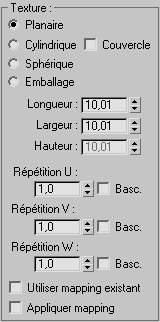

Zone Texture
Contient des paramètres de mapping pour le déplacement des bitmaps. Reportez-vous à la rubrique Modificateur Texture UVW.
Les quatre modes de mapping contrôlent la méthode de projection utilisée par le gizmo Déplacer pour son déplacement. Le type de gizmo Déplacer et sa position dans la scène conditionnent l'effet obtenu.
Gizmos Déplacer : Planaire, Cylindrique, Sphérique et Emballage.
  • PlanaireLa texture est projetée dans un seul plan.
  • CylindriqueLa texture est projetée comme si elle était enroulée autour du cylindre. Lorsqu'elle est sélectionnée, l'option Couvercle projette une copie de la texture à partir des extrémités du cylindre.
  • SphériqueLa texture est projetée à partir d'une sphère dont les pôles constituent des zones spécifiques où les arêtes de l'image bitmap se rencontrent.
  • EmballageLa projection de la texture est également sphérique, mais ses coins sont tronqués et se rejoignent en un seul pôle, créant uniquement une zone spécifique à la base.
Longueur, Largeur, Hauteur
Spécifient les dimensions de la boîte englobante du gizmo Déplacer. Le paramètre Hauteur n’a aucun effet sur le mapping Planaire.
Répétition U/V/W
Définit le nombre de fois où l'image bitmap est répétée le long de la dimension spécifiée. Avec la valeur 1,0 (par défaut), le bitmap est mappé une fois ; avec la valeur 2,0, le bitmap est mappé deux fois, et ainsi de suite. Des valeurs fractionnaires ajoutent une partie fractionnaire de l'image bitmap aux copies de la texture complète. Par exemple, la valeur 2,5 permet de mapper le bitmap deux fois et demie.
InverserSélectionnez cette option si vous souhaitez inverser l'orientation de la texture le long de l'axe U, V ou W correspondants.
Utiliser mapping existant
Permet à la fonction Déplacer d'utiliser le mapping UV défini auparavant dans la pile. Ce paramètre reste sans effet si l'objet n’est pas mappé.
Appliquer mapping
Applique le mapping UV du modificateur Déplacer à l'objet lié. Ainsi, il est possible d'appliquer des textures de matériau à l'objet en se servant des mêmes coordonnées de mapping que le modificateur.
