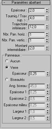

Ce panneau déroulant fournit des commandes affectant la partie principale de la porte (par opposition à l'unité Porte, qui inclut l'encadrement). Vous pouvez ajuster les dimensions de la porte, lui ajouter des groupes de fonctions et ajuster les dimensions et la position de ces groupes de fonctions. Le nombre total de groupes de fonctions de chaque porte correspond au nombre de divisions verticales multiplié par le nombre de divisions horizontales. Les portes pivotantes possèdent un seul élément de porte, sauf s'il s'agit de doubles-portes. Les portes accordéon possèdent deux éléments de porte, ou quatre s'il s'agit de doubles-portes. Les portes coulissantes possèdent deux éléments de porte.
Définit l'épaisseur de la porte.
Définit la largeur du groupe de fonctions encadrant le sommet et les côtés. Ce paramètre est uniquement visible si la porte comporte des groupes de fonctions.
Définit la largeur des groupes de fonctions à la base de la porte. Ce paramètre est uniquement visible si la porte comporte des groupes de fonctions.
Définit le nombre de groupes de fonctions dans le sens de l'axe horizontal.
Définit le nombre de groupes de fonctions dans le sens de l'axe vertical.
Définit la largeur des séparations entre les groupes de fonctions.
Les options de cette zone déterminent la manière dont les groupes de fonctions de porte sont créés.
La porte ne comporte pas de groupes de fonctions.
Crée des groupes de fonctions vitrés sans biseautage.
Définit l'épaisseur des groupes de fonctions vitrés.
Choisissez cette option pour obtenir des groupes de fonctions biseautés.
Les autres doubles flèches déterminent les propriétés du biseautage des groupes de fonctions.
Définit l'angle de biseautage entre la surface extérieure de la porte et la surface du groupe de fonctions.
Définit l'épaisseur extérieure de groupe de fonctions.
Définit l'épaisseur au point de départ du biseautage.
Définit l'épaisseur de la partie interne du groupe de fonctions.
Définit la largeur au point de départ du biseautage.
Définit la largeur de la partie interne du groupe de fonctions.
