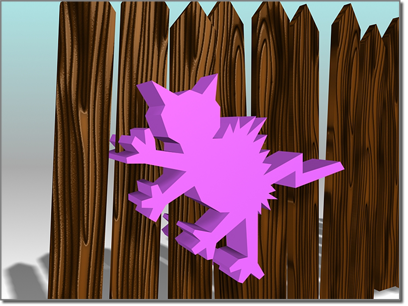

Un objet booléen combine deux autres objets en effectuant une opération booléenne sur ceux-ci.
Opérande A (à gauche) et Opérande B (à droite)
Voici les opérations booléennes sur formes géométriques :
L'objet booléen contient les volumes des deux objets d'origine. La partie d'intersection ou de chevauchement des formes géométriques est supprimée.
L'objet booléen contient uniquement le volume commun aux deux objets d'origine (en d'autres termes, la partie superposée).

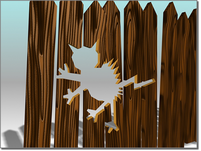

L'objet booléen contient le volume de l'objet d'origine duquel le volume d'intersection a été supprimé.
Les deux objets d'origine sont appelés opérandes A et B.
Vous pouvez disposer les booléens en couches dans la pile de sorte qu'un objet unique puisse inclure plusieurs booléens. En naviguant dans la pile, vous pouvez rechercher les composants de chaque booléen et les modifier.
Soustraction : A-B (haut) ; B-A (bas)
Union (haut) ; Intersection (bas)

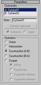

Liste Opérandes. Si vous souhaitez voir l'opérande B, choisissez le panneau déroulant Afficher/Mettre à jour
zone Affichage
Opérandes ou Résultat + Opér. cachés. Si vous souhaitez animer le cylindre ou les paramètres du cylindre, vous pouvez choisir ces éléments dans la pile des modificateurs.

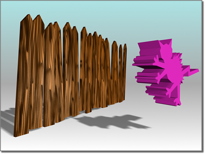

Lors du choix de l'opérande B, vous désignez s'il doit être transféré sous forme de Référence, Déplacement (l'objet lui-même), Copie ou Instance par le choix que vous effectuez pour les objets booléens dans le panneau déroulant Choisir booléen. L’usage que vous voulez faire de la géométrie de la scène après la création du booléen doit dicter votre choix.
Dans la mesure où vous créez un booléen à partir d'objets qui se chevauchent, si l'objet B n’est pas supprimé (si vous n’utilisez pas l'option par défaut Déplacement), il masque souvent en partie la vue de l'objet booléen résultant. Vous pouvez déplacer le booléen ou l'objet B pour mieux voir les résultats.
Utilisez ce bouton pour sélectionner le second objet nécessaire à l'exécution d'une opération booléenne complète.
Permet de définir le mode de transfert de l'opérande B vers l'objet booléen. Vous pouvez le transférer en tant que référence, copie ou instance, ou le déplacer.
La géométrie de l'objet B est intégrée dans l'objet booléen, quelle que soit la méthode de copie utilisée.
L’option Couper prévoit quatre modes :

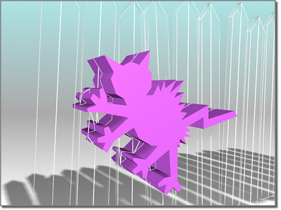

La visualisation du résultat booléen peut s'avérer délicate, en particulier si vous voulez le modifier ou l'animer. Les options Affichage du panneau déroulant Paramètres booléens vous permettent de visualiser la façon dont l'objet booléen est construit.
Les commandes d'affichage n’ont aucun effet tant que vous n’avez pas créé le booléen.
La géométrie de l'opérande reste intégrée à l'objet booléen composé, même si l'objet n’est pas visible et qu'il n’est pas possible d'en obtenir le rendu. La géométrie de l'opérande est affichée en filaire dans toutes les fenêtres.
Affichage des opérandes
Affichage du résultat (A-B)
Affichage de l'opérande masqué après A-B
Affichage de l'opérande masqué après B-A
