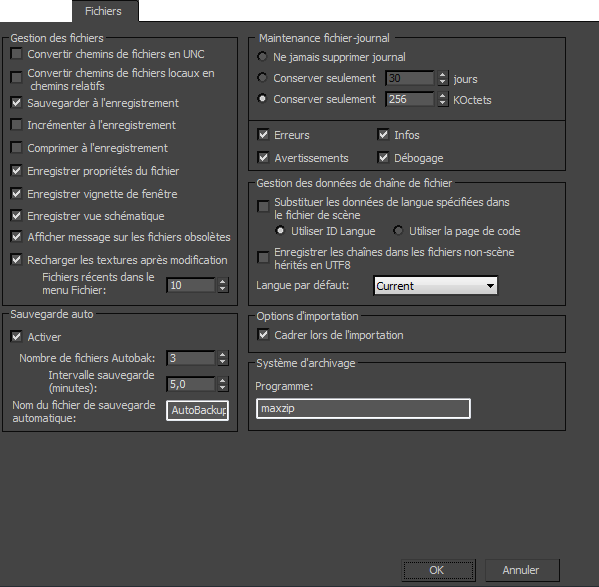

Préférences relatives aux fichiers
Le groupe de fonctions Fichiers de la boîte de dialogue Préférences vous permet de définir les options relatives au traitement des fichiers. Vous pouvez choisir le programme utilisé pour l'archivage et contrôler les options de maintenance du fichier-journal. De plus, la fonction de sauvegarde automatique vous permet d'enregistrer automatiquement votre travail à intervalles réguliers.

Convertir chemins de fichiers en UNC Convertir les chemins de fichiers locaux en chemins relatifs Sauvegarder à l'enregistrement Incrémenter à l'enregistrement Comprimer à l'enregistrement Enregistrer propriétés du fichier Enregistrer vignette de fenêtre Enregistrer vue schématique Afficher message sur les fichiers obsolètes Recharger les textures après modification Fichiers récents dans le menu Fichier Activer Nombre de fichiers Autobak Intervalle sauvegarde (minutes) Nom du fichier de sauvegarde automatique Maintenance fichier-journal Erreurs Avertissements Infos Débogage Substituer les données de langue spécifiées dans le fichier de scène Enregistrer les chaînes dans les fichiers non-scène hérités en UTF8 Langue par défaut Cadrer lors de l'exportation Programme

Zone Gestion des fichiers
Lorsque cette option est activée, les chemins affichés dans l'interface utilisateur pour tout fichier sur un lecteur mappé utilisent le format UNC (Universal Naming Convention). Lorsqu'elle est désactivée, chaque chemin commence par la lettre du lecteur mappé (par exemple : w:\).
Cette case à cocher est liée au commutateur Convertir chemins de fichiers en UNC de la boîte de dialogue Suivi d'archivage menu Chemins. La bascule de l'une de ces option entraîne celle de l'autre.
Remarque : Le commutateur affecte uniquement les chemins récemment ajoutés. Il n’a aucun effet sur les chemins existants. Par exemple, si vous chargez un fichier image sur une texture Bitmap à partir d'un lecteur mappé alors que le commutateur est activé, sa désactivation ne remplace pas le chemin du fichier par la version mappée.
Convertir les chemins locaux en chemins relatifs
Convertit les chemins de fichiers de toutes les archives nouvellement ajoutées dans une scène de manière à les rendre relatifs au dossier de projet. Cette option est désactivée par défaut.
Remarque : il s'agit d'un paramètre système, qui n'est pas enregistré avec le fichier de scène.
Crée un fichier de sauvegarde si un fichier du même nom existe déjà. Le fichier existant est renommé MaxBack.bak et placé dans le répertoire autoback avant l'enregistrement. Vous pouvez modifier les paramètres de sauvegarde automatique dans la zone Sauvegarde auto. Cette option est activée par défaut.
Crée une copie du fichier dans le même répertoire lors de chaque enregistrement. Le nom du nouveau fichier est incrémenté de 1 (nomfichier01.max, nomfichier02.max, etc.). Cette option est désactivée par défaut.
Enregistre le fichier 3ds Max dans un format compressé. Selon qu'il s'agit d'une scène extrêmement détaillée ou non, la taille du fichier compressé peut aller jusqu'à moins d'un cinquième de sa taille non compressée. Cette option est désactivée par défaut.
Enregistre une vignette de 64 pixels de la fenêtre active chaque fois que vous enregistrez un fichier MAX. Le Navigateur d'archives est capable de lire les vignettes. L'enregistrement des vignettes entraîne une augmentation de la taille des fichiers MAX de 9 Ko. Cette option est activée par défaut.
Lorsqu'elle est activée, cette option permet d'enregistrer la vue schématique de la scène avec le fichier MAX. Cette option est activée par défaut.
Lorsque cette option est activée, les données entrées dans la boîte de dialogue Propriétés du fichier sont enregistrées avec le fichier de la scène et sont accessibles via l'explorateur Windows et l'utilitaire de recherche de fichiers. Lorsqu'elle est désactivée, les informations relatives aux propriétés des fichiers ne sont pas enregistrées avec les fichiers. Cette option est activée par défaut.
Désactive l'alerte "Format de données obsolète : réenregistrez le fichier." qui s'affiche lorsque vous chargez un fichier MAX créé dans une version antérieure de 3ds Max. Cette option est activée par défaut.
Vous pouvez également désactiver l'alerte depuis la fenêtre d'alerte en cochant la case Ne plus afficher ce message.
Lorsque cette option est activée, les textures sont de nouveau chargées si la date du fichier bitmap a changé. Cette option est activée par défaut.
Définit le nombre maximal de fichiers MAX récemment modifiés à afficher dans la page Documents récents du menu de l'application. Intervalle : de 0 à 50. Valeur par défaut : 10.
Zone Sauvegarde auto
La fonction Sauvegarde auto enregistre votre travail à intervalle régulier. En cas de panne de courant, si vous n'avez pas enregistré votre travail, vous pouvez charger un fichier de sauvegarde automatique (autoback) et continuer à travailler sans avoir perdu trop de travail.
La fonction de sauvegarde automatique crée des fichiers de sauvegarde à intervalles réguliers. Le nom d'un fichier de sauvegarde automatique est autobackupNN.max, autobackup étant la partie principale du nom (autobackup est le nom par défaut) et NN un entier compris entre 1 et 99.
Par exemple, si vous avez défini la sauvegarde automatique de façon à créer trois fichiers de sauvegarde automatique à une minute d'intervalle, le fichier autobackup1.max sera créé, suivi une minute plus tard de autobackup2.max, puis de autobackup3.max. A la quatrième minute, le système remplace autobackup1.max, et continue l'opération selon le même schéma.
Le dossier par défaut pour les fichiers de sauvegarde automatique est :
  • Windows 7 et Windows 8 :
    C:/Utilisateurs/<nom d'utilisateur>/Mes documents/3dsmax/autoback/ (ou "3dsmaxdesign" pour 3ds Max Design)
Cependant, si vous avez défini un dossier de projet, le dossier/autoback se trouve dans ce projet.
Activer
Bascule la fonction de sauvegarde automatique.
Nombre de fichiers de sauvegarde qui seront écrits avant que le premier fichier soit écrasé. Intervalle : de 1 à 99. Valeur par défaut : 3.
Nombre de minutes séparant la génération des fichiers de sauvegarde. Valeur par défaut : 5,0.
Remarque : Cet intervalle prend effet uniquement si la scène est modifiée, par exemple si vous déplacez un objet ou appliquez un modificateur. Si aucune modification n'est appliquée, par exemple si vous quittez votre ordinateur pendant un moment, aucune sauvegarde n'est effectuée. De même, si vous enregistrez le fichier de scène manuellement, la fonction de sauvegarde automatique restaure l'horloge de l'intervalle de sauvegarde.
Cette option permet de spécifier un autre nom pour le fichier de sauvegarde automatique. Quel que soit leur nom, les fichiers de sauvegarde automatique sont toujours dotés de l'extension du nom de fichier.max. Valeur par défaut : AutoBackup.
Lorsque 3ds Max enregistre le fichier de sauvegarde automatique, la ligne d'invite affiche les informations suivantes :
Si vous ne souhaitez pas prendre le temps d'enregistrer le fichier de sauvegarde automatique, vous pouvez appuyer sur  pour arrêter la sauvegarde automatique. (Le message "Enregistrement automatique en cours" est généralement bref : il s'affiche à l'écran uniquement lors de l'enregistrement de fichiers très volumineux et vous pouvez interrompre la sauvegarde automatique pour pouvoir continuer à travailler).
