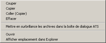

Menu contextuel de Bitmap
Ce menu apparaît lorsque vous cliquez sur un bouton correspondant à un bitmap externe.
Couper
Supprime le bitmap affecté et en place une copie dans le tampon de copie.
Copier
Copie le bitmap.
Coller (copier)
Colle le bitmap à partir du tampon de copie.
Effacer
Supprime la map affectée sans la copier.
_____
Mettre en surbrillance les archives dans la boîte de dialogue ATS
Ouvre la boîte de dialogue Suivi d'archivage avec le bitmap mis en surbrillance.
_____
Ouvrir
Démarre toute application associée aux bitmaps.
Afficher l'emplacement dans Explorer
Démarre une copie de l'Explorateur Windows pour afficher le dossier dans lequel le bitmap est enregistré.
