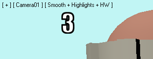

Menu Etiquette Ombrage dans fenêtre : fenêtres héritées
Le menu Etiquette Ombrage dans fenêtre vous permet de sélectionner la façon dont les objets sont affichés dans la fenêtre héritée.
3. Menu Ombrage
Les pilotes de fenêtre "hérités" sont Direct3D et OpenGL. Reportez-vous à la rubrique relative à la boîte de dialogue Sélection du pilote d'affichage. Ces pilotes disposent d'options de configuration spécifiques, en plus des options de la boîte de dialogue Configuration fenêtre.
