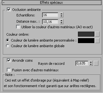

Zone Occlusion ambiante

Occlusion ambiante
Lorsque cette option est sélectionnée, l'AO (occlusion ambiante) est activée et les paramètres restants de la zone deviennent disponibles.
Echantillons
Nombre d'échantillons (rayons) projeté pour la création de l'AO. Des valeurs élevées produisent des résultats plus lisses avec un rendu plus lent, alors qu'avec des valeurs inférieures, le rendu est plus rapide mais le résultat est plus granuleux. Des valeurs comprises entre 16 et 64 conviennent dans la plupart des cas. Valeur par défaut : 16.
Distance max.
Définit le rayon dans lequel mental ray recherche des objets d'occlusion. Des valeurs inférieures limitent l'effet de l'AO aux petites crevasses, mais ont un rendu plus rapide. Des valeurs élevées couvrent des zones étendues mais ont un rendu plus lent. Valeur par défaut : 4,0.

Conseil : Pour spécifier un rayon infini, réglez l'option Distance sur 0.
Utiliser couleur des autres matériaux (AO exacte)
Lorsque cette option est activée, elle réutilise la couleur de l'AO des matériaux alentours pour produire des résultats globaux plus réalistes. (Ce phénomène est également appelé dégorgement de couleur.) Par exemple, un matériau brillant rendra une couleur plus claires qu'un matériau foncé.
Remarque : Lorsque ce paramètre est activé, la fonction du paramètre Couleur ombre (voir ci-après) se modifie pour vous permettre de préciser l'étendue du dégorgement de couleur depuis les matériaux proches.

Couleur ombre
Lorsque l'option Utiliser couleur des autres matériaux est activée (voir ci-dessus), cela définit la noirceur des ombres de l'occlusion ambiante. Elle est utilisée comme valeur de multiplicateur pour les surfaces entièrement occluses. En pratique, une couleur noire assombrit considérablement l'effet AO ; une couleur dans les gris moyens produit un effet moins perceptible (plus lumineux), et ainsi de suite.
Lorsque cette option est activée, ce paramètre détermine le rapport entre la fonctionnalité de l'AO standard avec Couleur d'ombre définit sur noir et le dégorgement de couleur provenant d'autres matériaux. Par exemple, avec le paramètre par défaut R=V=B=0,2, 20 % de la couleur ombre de l'occlusion ambiante est dérivée du noir et 80 % est dérivée de la couleur du matériau à proximité. Si vous définissez Couleur ombre sur R=V=B = 0, alors 100 % de la couleur de l'ombre viendra des matériaux à proximité. Si vous définissez Couleur ombre sur RVB = 1, alors 100 % de la couleur de l'ombre viendra du noir ; c'est la même chose si vous désactivez Utiliser la couleur d'autres matériaux et que vous réglez Couleur ombre sur noir.
Couleur de lumière ambiante personnalisée/globale
Vous pouvez préciser une couleur pour la lumière ambiante utilisée dans l'AO, ou utiliser la couleur globale spécifiée sur le groupe de fonctions Environnement dans panneau déroulant Paramètres communs.
Ce paramètre est utilisé dans le cadre d'une AO plus classique, c'est-à-dire spécifiant une " lumière ambiante omniprésente " imaginaire qui est ensuite atténuée par l'effet AO pour créer des ombres.
Même si l'AO est la plupart du temps utilisée pour le rendu sans autre lumière indirecte, vous pouvez aussi la combiner à un éclairage indirect existant. Notez que du fait de sa nature, cette " lumière ambiante omniprésente " n'est pas physique. Toutefois, elle peut aider à éclaircir des coins sombres problématiques.

Coins arrondis
Lorsque cette option est activée, les coins et les arêtes droites sont arrondis au moment du rendu.
Rayon de raccord
Définit le rayon des coins et des arêtes raccordé(e)s.
Fusion avec d'autres matériaux
Par défaut, l'effet d'arrondi ne fonctionne qu'entre les surfaces d'un même matériau, mais si vous activez cette option, le raccord a lieu quel que soit le matériau.
