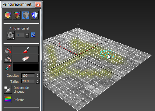

- Dans une fenêtre, assurez-vous que l'objet plan est sélectionné. Dans le groupe de fonctions Modifier
, augmentez la valeur du champ Seg. longueur et Seg. largeur à 20. Davantage de sommets peuvent ainsi être ajoutés à votre plan afin d'augmenter la définition pour la peinture du sommet.
- De même, dans le groupe de fonctions Modifier
, appliquez un modificateur PeintureSommet au plan. 3ds Max ouvre le flotteur PeintureSommet.
Vous allez à présent peindre en rouge certains de vos sommets. Les sommets peints en rouge afficheront la texture de type herbe.
- Cliquez sur le flotteur pour activer
(Désactiver l'affichage couleur du sommet).
- L'échantillon de couleur par défaut doit s'afficher en noir. (Si ce n'est pas le cas, cliquez dessus et utilisez le sélecteur de couleur pour choisir le noir.) Cliquez sur
(Peindre tout) pour rendre le plan noir. Une fois le canal noir affecté aux sommets, le plan affiche la texture de type Béton.
- Cliquez sur l'échantillon de couleur et choisissez une couleur rouge clair.
- Cliquez sur
(Peinture) et peignez votre plan. Les sommets que vous peignez en rouge adoptent les valeurs de la texture de type Herbe. Vous avez maintenant fusionné les textures en peignant vos sommets.
