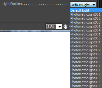

Eclairage
En général, les ombrages FX sont codés afin d'utiliser un nombre spécifique de lumières (la plupart du temps, une seule). Si le fichier FX que vous ouvrez est codé, les groupes de fonctions spécifiques à l'ombrage affichent une commande vous permettant de choisir la lumière à utiliser. Par exemple :
Les ombrages XMSL, par contre, ne sont pas codés pour utiliser des éclairages spécifiques et utilisent donc tous les éclairages actifs de la scène.

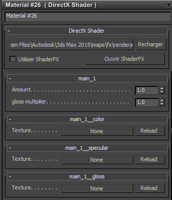

Panneau déroulant Ombrage DirectX
[bouton ombrage]
Cliquez sur ce bouton pour afficher une boîte de dialogue de sélection de fichier vous permettant d'ouvrir un ombrage. Par défaut, le format FX (Direct3D Effects) est actif et l'ombrage est standardfx11.fx.
Pour ouvrir un fichier XMSL, choisissez ce type de fichier à partir de la liste déroulante Types de fichiers dans la boîte de dialogue de sélection de fichier.
Recharger
Cliquez sur ce bouton pour recharger le fichier ombrage actif. Pour mettre à jour un fichier ombrage, vous pouvez l'éditer, puis cliquer sur Recharger. Il n'est pas nécessaire de redémarrer 3ds Max pour visualiser l'effet des modifications apportées à l'ombrage.

panneaux déroulants spécifiques aux ombrages
Les groupes de fonctions qui apparaissent au-dessous du panneau déroulant Ombrage DirectX et au-dessus du panneau déroulant Technique représentent l'interface de l'ombrage choisi. Ces groupes de fonctions sont spécifiques à chaque ombrage.
Par exemple, lorsque vous sélectionnez un fichier XMSL, un panneau déroulant s'affiche pour chaque ombrage MetaSL de l'arborescence d'ombrages. Vous pouvez ajuster les paramètres d'ombrage localement pour la scène actuelle, bien que le fichier XMSL reste inchangé.
Exemple de groupes de fonctions d'ombrages MetaSL localement modifiables pour un matériau DirectX à l'aide d'un fichier XMSL

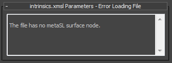

Lorsque vous chargez un ombrage non approprié pour 3ds Max, au lieu des paramètres, un panneau déroulant comportant un message d'erreur peut s'afficher. Par exemple :
