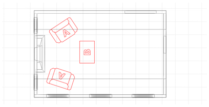

Les concepteurs utilisent généralement des formes bidimensionnelles pour représenter des objets, tels que des meubles, dans leurs conceptions AutoCAD. Cependant, lorsqu'ils effectuent une liaison de fichiers DWG à 3ds Max pour des besoins de visualisation, ils veulent obtenir un aperçu des objets dans leur conception.
Vue de dessus de symboles 2D utilisés pour représenter des objets 3D

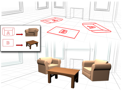

Le modificateur Substitut permet de remplacer rapidement un ou plusieurs objets par d'autres dans les fenêtres ou au moment du rendu. L'objet de substitution peut être instancié à partir de la scène courante ou référencé à partir d'un fichier externe.
Le modificateur Substitut remplace les objets 2D par leur équivalent 3D.

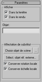

Panneau déroulant Paramètres
Zone Affichage
Dans la fenêtre
Remplace l'objet d'origine par son substitut dans les fenêtres.
Dans le rendu
Remplace l'objet d'origine par son substitut lorsque vous effectuez le rendu de la scène.
Objet
Ce champ de texte éditable affiche le nom de l'objet de substitution et permet de le renommer.
Remarque : si vous modifiez le nom, celui-ci apparaît uniquement dans le groupe de fonctions Modifier, au niveau courant de la pile. En d'autres termes, le nom de l'objet est spécifique à l'application active du modificateur Substitut.
Type (intitulé)
Affiche le type d'objet utilisé comme substitut. Si vous utilisez un objet d'une scène, le type indiqué est Instance. Si vous utilisez un objet Xréf, le type indiqué est Objet Xréf. Le type s'affiche uniquement après que vous avez désigné un objet de substitution.
Zone Affectation de substitut
Choisir objet de scène
Permet de choisir un objet de la scène courante à instancier comme substitut de l'objet sélectionné. Cliquez sur Choisir objet de scène, puis sélectionnez l'objet à utiliser comme substitut dans une fenêtre. Si la case Dans la fenêtre est cochée et la case Conserver position courante est désactivée (valeurs par défaut), une instance de l'objet de substitution s'affiche à la place de l'objet d'origine.
Le curseur prend la forme d'un signe plus (+) lorsqu'il est amené sur un objet pouvant être utilisé comme substitut. Vous ne pouvez pas utiliser un objet auquel le modificateur Substitut est appliqué comme objet de substitution.
Utilisez le bouton intitulé "..." à droite de Choisir objet de scène pour choisir un objet de substitution à l'aide de la boîte de dialogue Sélectionner objet de substitution, qui fonctionne comme la boîte de dialogue Sélectionner dans la scène. Dans la fenêtre de liste de la boîte de dialogue, sélectionnez l'objet à utiliser comme substitut, puis cliquez sur Sélectionner.
Sélect. objet Xréf
Permet de spécifier un objet à instancier comme substitut à partir d'un fichier de scène externe. Cliquez sur Sélect. objet Xréf, puis dans la boîte de dialogue Ouvrir fichier, ouvrez le fichier contenant l'objet de substitution. Dans la boîte de dialogue Fusionner Xréf, sélectionnez l'objet de substitution, puis cliquez sur OK. Les objets auxquels le modificateur Substitut est appliqué n'apparaissent pas dans la liste.
Remarque : étant donné que l'objet utilisé comme substitut est référencé à partir d'un fichier externe, tout changement apporté à cet objet dans le fichier externe s'applique au substitut après le rechargement. Par exemple, si vous appliquez un modificateur Courbure à l'objet de substitution dans le fichier externe, celui-ci apparaîtra courbé lors du chargement suivant du fichier contenant cet objet avec le modificateur Substitut.
Conserver rotation/échelle locale
Lorsque ces options sont activées, elles font pivoter ou mettent à l'échelle la nouvelle instance d'objet au même endroit que l'objet de substitution que vous avez sélectionné. Dans ce cas, les deux objets coïncident dans l'espace et vous devez en déplacer un pour voir les deux. Lorsque ces options sont désactivées, 3ds Max positionne l'objet de substitution instancié au même endroit que l'objet contenant le modificateur Substitut.
Vous devez spécifier la valeur des options Conserver rotation/échelle locale avant de désigner l'objet de substitution. La modification de ce paramètre après la désignation du substitut n'a aucun effet.
