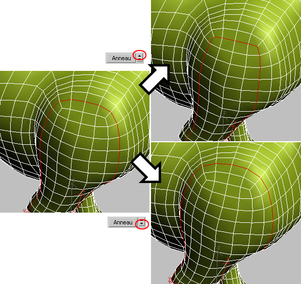

[Changement d'anneau]
- La double flèche en regard du bouton Anneau vous permet de déplacer la sélection dans l'une ou l'autre direction vers d'autres arêtes du même anneau (c'est-à-dire des arêtes adjacentes parallèles). Si une boucle est sélectionnée, vous pouvez utiliser cette fonction pour sélectionner une boucle adjacente. Ceci ne s'applique qu'aux niveaux de sous-objet Arête ou Bordure.
Gauche : sélection de boucle d'origine
En haut à droite : le Changement d'anneau avec la flèche vers le haut déplace la sélection vers l'extérieur (à partir du centre du modèle).
En bas à droite : le Changement d'anneau avec la flèche vers le bas déplace la sélection vers l'intérieur (vers le centre du modèle).
