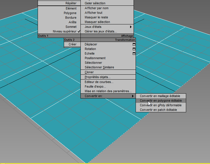

Panneau déroulant Type d'objet. Par défaut, l'objet Plan est divisé en polygones 4 x 4. Si vous ne voyez pas les polygones dans la fenêtre Perspective, appuyez sur F4 pour activer le mode d'affichage Faces délimitées.
Pour convertir l'objet, cliquez une fois avec le bouton droit de la souris dans la fenêtre Perspective pour quitter le mode créer. Ceci laisse l'objet sélectionné. Cliquez à nouveau avec le bouton droit dans la fenêtre Perspective, puis en bas du quadrant Transformation, choisissez Convertir en
Convertir en polygone éditable. Vous pouvez également appliquer le modificateur Editer poly.
L'objet est désormais un polygone éditable et le groupe de fonctions de commandes bascule en groupe de fonctions Modifier.

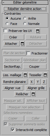

Pour obtenir une description détaillée de ces commandes, reportez-vous à la rubrique Panneau déroulant Editer géométrie (Maillage polygone et Poly éditable).
