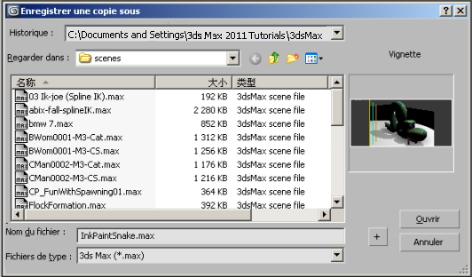

L'option Enregistrer une copie sous affiche une boîte de dialogue d'enregistrement Windows standard. A chaque utilisation de l'option Enregistrer une copie sous, le nombre figurant à la fin du nom du fichier est incrémenté automatiquement afin de proposer des noms de fichiers uniques tout en étant similaires, chaque fois que la commande est utilisée.
Lorsque vous cliquez sur le bouton Enregistrer, le fichier est enregistré sous le nom figurant dans la zone de texte Nom du fichier.
Si vous cliquez sur le bouton plus, le fichier est enregistré sous un nom se terminant par un nombre incrémenté de un par rapport au nom figurant dans la zone de texte Nom du fichier.
