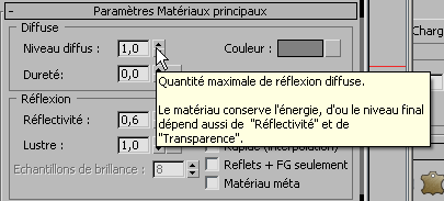

Conseil : L'interface du matériau Arch & Design intègre des descriptions de tous ses paramètres importants. Pour afficher une info-bulle décrivant un paramètre qui vous intéresse, positionnez le curseur de la souris sur la double flèche de contrôle, l'échantillon de couleur, la case à cocher, etc.
