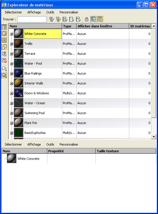

Interface
L'interface de l'explorateur de matériaux comporte deux groupes de fonctions : le groupe de fonctions supérieur Scène et le groupe de fonctions inférieur Matériau. Le groupe de fonctions Scène est similaire à l'explorateur de scènes. En effet, il vous permet de parcourir et de gérer tous les matériaux de la scène, tandis que le groupe de fonctions Matériau vous permet de parcourir et de gérer les composants d'un seul matériau.
