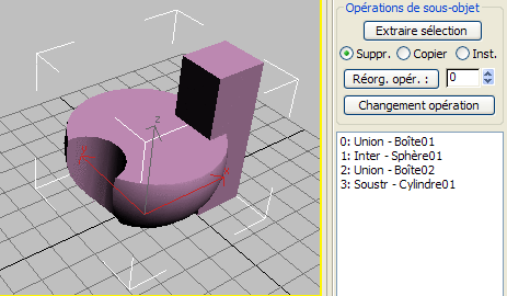

Le volume d'intersection avec le cylindre est soustrait du résultat booléen précédent.
Remarque : l'intégralité de l'historique des opérandes et des opérations utilisés pour créer l'objet booléen est reporté dans la liste de vue hiérarchique au bas du panneau déroulant Paramètres. Box01 commence le Booléen par l'Union, Sphere01 est ensuite incorporé avec l'Intersection, Box02 est incorporé avec l'Union, et enfin Cylinder01 est incorporé avec la Soustraction.
Vous pouvez utiliser la liste et les autres commandes du groupe Opérations sous-objet pour modifier les résultats.

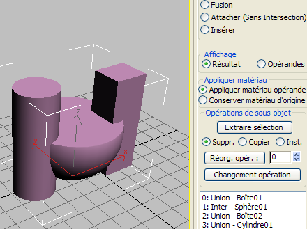

Résultat du changement d'opération : le cylindre apparaît dans l'objet booléen comme un volume ajouté et non comme un objet soustrait. Par ailleurs, son entrée dans la liste devient " Union - Cylinder01 ", indiquant que l'opération booléenne pour le cylindre est désormais l'Union.
Vous pouvez également modifier l'ordre des opérations, qui peuvent affecter les résultats.
Remarque : sa position dans la liste, 1, apparaît dans le champ modifiable près du bouton Réorg. opér.
L'élément Inter - Sphere01 passe à la fin de la liste.
L'objet booléen change de manière importante. Le nouvel ordre de la liste vous indique comment cette forme a été réalisée. Les deux boîtes et le cylindre ont été combinés par Union, assemblant leurs volumes, puis la sphère a été incorporée dans ce résultat grâce à l'Intersection, ne laissant que le volume partagé par les quatre objets.

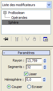

Avec la sélection d'un objet ProBoolean non modifié, la pile des modificateurs indique une entrée simple et extensible : ProBoolean.
L'extension de cette entrée, (en cliquant sur l'icône +) révèle une branche secondaire simple: Opérandes.
Pour rendre les opérandes de l'objet ProBoolean indépendants de l'ensemble de l'objet, cliquez sur la branche des opérandes pour la sélectionner.
Vous pouvez alors sélectionner un ou plusieurs opérandes, soit en utilisant les méthodes de sélection habituelles de la fenêtre, soit en sélectionnant leurs noms dans la liste vue hiérarchique au bas du panneau déroulant Paramètres.
Lorsqu'un, et un seul, opérande est sélectionné, le type d'objet (et non son nom) apparaît comme entrée séparée de la pile sous l'entrée ProBoolean. Le fait de cliquer sur cette entrée donne un accès direct aux paramètres de l'opérande du groupe de fonctions de Modification.

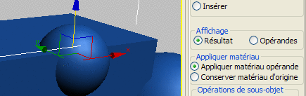

Si le panneau déroulant des Paramètres
Affichage est réglé sur Résultat, la sélection d'un opérande affiche son repère trois axes ou son gizmo de transformation dans la fenêtre, bien que l'opérande lui-même ne soit pas visible par défaut.
Pour afficher l'opérande, réglez le panneau déroulant Paramètres
Affichage sur Opérandes.
Que les opérandes soient visibles ou non, vous pouvez les transformer et les animer au niveau du sous-objet Opérandes, comme pour beaucoup d'autres objets de 3ds Max.

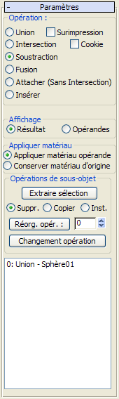

La vue hiérarchique, qui se trouve au bas du panneau déroulant Paramètres, affiche une liste de toutes les opérations booléennes définissant le maillage sélectionné. A chaque nouvelle opération booléenne, 3ds Max ajoute une entrée à la liste.
Vous pouvez sélectionner les opérandes pour les modifier en cliquant dessus dans la liste de vue hiérarchique. Pour mettre en surbrillance plusieurs éléments contigus de la liste, cliquez d'abord dessus, puis cliquez sur le dernier tout en maintenant la touche
enfoncée. Pour mettre en surbrillance plusieurs entrées non contiguës de la liste, cliquez tout en maintenant la touche
enfoncée. Pour annuler la surbrillance d'une entrée de la liste, cliquez sur l'élément mis en surbrillance tout en maintenant la touche
enfoncée.
Au niveau ProBoolean de la pile de modificateurs, vous ne pouvez effectuer que des opérations de sous-objet sur les éléments mis en surbrillance. Au niveau de sous-objet Opérandes, vous pouvez transformer les opérandes mis en surbrillance ou effectuer des opérations de sous-objets. Pour plus d'informations, reportez-vous à la rubrique Pile des modificateurs.
