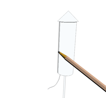

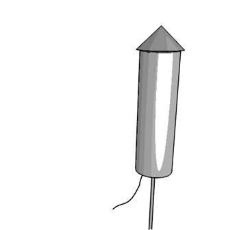

Pour modéliser vos objets, vous pouvez commencer par utiliser différentes primitives géométriques 3D. Vous pouvez également utiliser des formes 2D pour créer la base d'objets extrudés. Vous avez la possibilité de convertir les objets que vous créez en surfaces éditables, que vous pouvez modéliser davantage en déplaçant leurs sommets et en utilisant d'autres outils.
Une autre technique de modélisation consiste à appliquer des modificateurs aux objets. Les modificateurs permettent de modifier la géométrie des objets. Courbure et Torsion sont deux exemples de modificateurs.

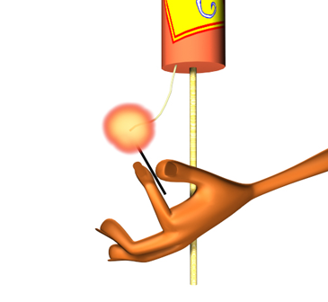

Vous pouvez animer votre scène à tout moment en actionnant le bouton Clé auto. Désactivez le bouton pour revenir à la modélisation. Vous pouvez également réaliser des effets de modélisation animés en animant les paramètres des objets de votre scène. Pour en savoir plus sur l'animation, reportez-vous à la rubrique Animation de la scène.
Lorsque le bouton Clé auto est actionné, 3ds Max enregistre automatiquement les changements de mouvement, de rotation et d'échelle réalisés, non comme des changements sur une scène statique mais comme des clés sur certaines images qui représentent le temps. Vous pouvez également animer de nombreux paramètres pour modifier lumières et caméras dans le temps, puis pré visualiser votre animation directement dans les fenêtres 3ds Max.

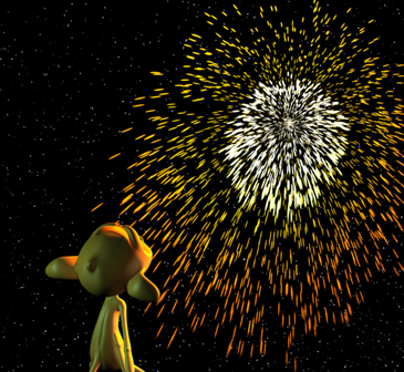

Le rendu ajoute couleurs et ombrages à votre scène. Les outils de rendu disponibles pour 3ds Max comportent des fonctions telles que le suivi sélectif de rayons, l'anticrénelage analytique, le mouvement flou, l'éclairage volumétrique et des effets d'environnement. Reportez-vous à la rubrique Rendu de la scène.
