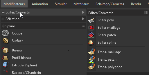

Dans cette vue partielle du menu Modificateurs, les groupes de fonctions Editer/Convertir et Sélection sont réduits, et le groupe de fonctions Spline est développé.
Lorsque vous pointez le curseur de la souris sur le titre d'un groupe de fonctions réduit, ce dernier s'ouvre en tant que sous-menu.

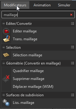

Recherche de commandes contenant le mot "maillage" dans le menu Modificateurs
