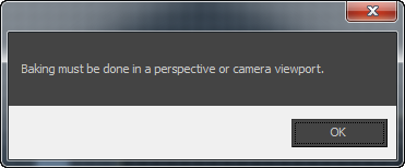

Si toutes les fenêtres sont des vues orthographiques, il se peut que vous voyiez ce message d'avertissement :
Si cela se produit, sélectionnez l'une des fenêtres et convertissez-la en une vue Perspective ou Caméra, puis exécutez à nouveau pop.bakeselpeople().
