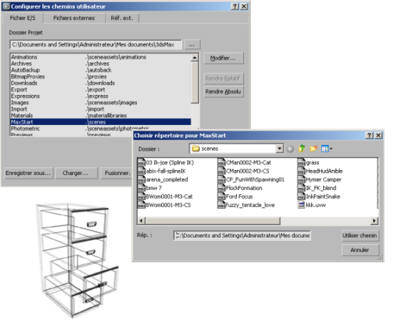

Configuration des chemins d'accès aux fichiers
La 3ds Max, qui est accessible via le menu Personnaliser, indique les emplacements dans lesquels 3ds Max recherche chaque type de fichier.
Vous pouvez ouvrir et enregistrer des fichiers à n'importe quel emplacement. La boîte de dialogue Configurer chemins comporte quatre groupes de fonctions correspondant aux catégories générales de fichiers de support.
Définition des chemins d'accès généraux
Le groupe de fonctions E/S de fichiers contient les chemins d'accès à la plupart des fichiers de support standard. Vous pouvez spécifier un chemin pour chaque type de fichier utilisé par 3ds Max.
