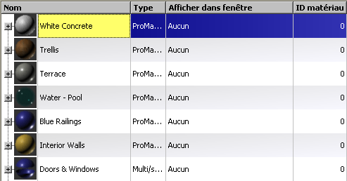

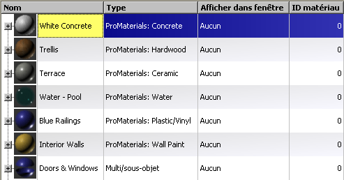

Conseil : La sélection de l'option Ajustement optimal (toutes les colonnes) par un clic droit sur une étiquette de colonne permet d'afficher les informations dans votre disposition de fenêtre courante.
Disposition des colonnes par défaut
Disposition des colonnes après la sélection de l'option Ajustement optimal (toutes les colonnes) par un clic du bouton droit sur une étiquette de colonne
