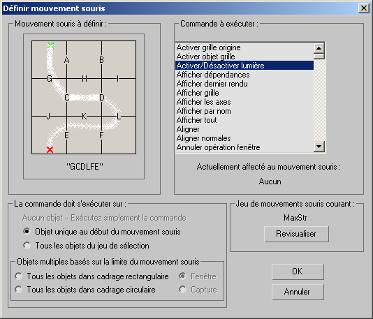

Pour définir un mouvement souris, vous commencez par créer le mouvement dans une fenêtre, puis vous choisissez la commande que ce mouvement définit. Lors de l'exécution suivante du mouvement, la commande correspondante est exécutée.

Vous pouvez voir comment les mouvements sont analysés en examinant la grille de la zone Mouvement souris à définir dans la boîte de dialogue Définir mouvement souris. Une fois le tracé du mouvement terminé, une grille de 9 carrés est centrée sur le mouvement et définit ses limites. Des lettres uniques sont affectées aux segments internes de la grille. Lorsque le mouvement coupe un segment, la lettre associée à ce dernier est ajoutée au nom du mouvement. Ainsi, la direction et la forme du mouvement ont une importance, mais sa taille n'a aucun effet.
Le mouvement est toujours centré sur la grille. Si vous tracez un mouvement vertical de haut en bas, le mouvement est nommé HK, car il a traversé les segments H et K, dans cet ordre. Si vous aviez tracé un mouvement de bas en haut, il se serait nommé KH.
Vous pouvez définir plusieurs mouvements pour la même commande. Vous pouvez, par exemple, affecter un mouvement en U à la commande Annuler et constater que vous ne tracez qu'un J avec cette commande. En affectant à la fois le mouvement U et J à Annuler, vous ne risquez pas de manquer ce mouvement.
La zone d'options intitulé " La commande doit prendre en charge " est importante. Si la commande s'applique aux sélections, choisissez Objet unique au début du mouvement souris ou Tous les objets du jeu de sélections. Cependant, si la commande ne s'applique pas aux sélections (Orbite ou Activer objet grille, par exemple), choisissez Aucun objet -- Exécutez simplement la commande.

Affiche le nom du mouvement et le mouvement que vous venez de tracer sous la forme d'une série de X blancs reliés par des lignes blanches. Un X vert représente le début du mouvement et un X rouge, la fin. La grille renseignée vous montre comment le mouvement est reconnu. Lorsque le mouvement traverse les segments nommés de la grille, une lettre est ajoutée au nom du mouvement.
Cette fenêtre répertorie les commandes auxquelles vous pouvez affecter un mouvement. Sélectionnez une commande et cliquez sur OK pour lui affecter le mouvement affiché dans la grille. Selon le type de commande choisi, diverses options peuvent être disponibles dans la zone La commande doit prendre en charge.
