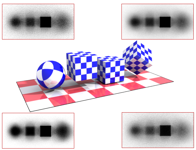

Utilisez une texture Occlusion ambiante si vous voulez que les informations de surface décrivent la quantité de lumière ambiante qu'une surface peut recevoir. La texture Occlusion ambiante tient compte de l'obstruction de la lumière par les contours de surface et les objets environnants. Si vous utilisez la texture Occlusion ambiante lors du rendu, il est inutile de configurer un éclairage spécial, de remplacer les matériaux sur les objets ou d'utiliser des remplacements globaux, car la texture Occlusion ambiante prend déjà en compte ces paramètres.
Vous pouvez utiliser des textures Occlusion ambiante avec ou sans un Modificateur Projection et à des fins multiples. Utilisez-les pour masquer les calques dans Adobe Photoshop, avec des éléments tels que les modifications peintes et les textures. Utilisez-les également en tant que textures brouillons ou en tant que masques pour les réflexions ou les lumières spéculaires.
Scène d'origine entourée par des rendus de textures Occlusion ambiante des objets au sol
En haut, à gauche : Echantillons = 8 ; Envergure = 0.8
En haut, à droite : Echantillons = 8 ; Envergure = 0.8
En bas, à gauche : Echantillons = 16 ; Envergure = 0.5
En bas, à droite : Echantillons = 16 ; Envergure = 0.99
