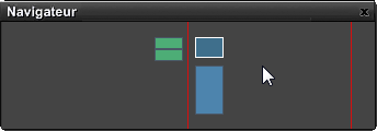

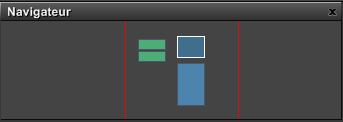

Vue avec Navigateur centré sur les noeuds
Apparence correspondante de la vue active
Le rectangle rouge dans le Navigateur indique la bordure de la vue active. Pour modifier la focalisation de la vue, faites glisser le rectangle dans le navigateur.
Pour modifier la focalisation, déplacez la bordure de la vue dans le navigateur.
La focalisation correspondante change dans la vue active
