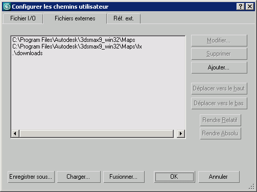

3ds Max utilise des chemins stockés pour localiser les divers types de fichiers utilisateur, notamment les fichiers de scènes, d'images, d'effets (FX) DirectX, ainsi que les fichiers photométriques et MAXScript. Pour personnaliser ces chemins, utilisez la boîte de dialogue Configurer les chemins utilisateur, qui s'ouvre à l'aide de la commande Configurer les chemins utilisateur. Elle est particulièrement utile lorsque vous créez de nouveaux dossiers et permet de mieux organiser vos scènes, images, plug-ins, sauvegardes, etc.

Interface
La boîte de dialogue Configurer les chemins utilisateur est composée de trois groupes de fonctions :
En outre, la boîte de dialogue comprend des boutons, sur le côté droit et dans la partie inférieure :

Déplacer vers le haut/bas
Vous permet de changer la position du chemin en surbrillance dans la liste pour éditer la priorité de recherche. Ces options sont disponibles uniquement dans les groupes de fonctions Fichiers externes et Références externes.
Enregistrer sous
Vous permet d'enregistrer la configuration de chemin sous forme de fichier MXP, afin de la partager avec les autres membres de l'équipe.
Charger
Charge une configuration de chemin à partir d'un fichier MXP. La configuration chargée remplace complètement la configuration existante.
Fusionner
Fusionne une configuration de chemin à partir d'un fichier MXP. La configuration fusionnée ajoute les chemins qui existent uniquement dans le nouveau fichier et remplace les fichiers existants.
Par exemple, si le chemin du groupe de fonctions E/S de fichiers Scènes est défini sur . \scenes (chemin relatif) et si vous fusionnez un fichier de configuration de chemin dans lequel le chemin des scènes est défini sur le chemin UNC \\scene_server\max\scenes, le premier chemin est remplacé par le dernier.
OK
Ferme la boîte de dialogue et enregistre les modifications.
Annuler
Ferme la boîte de dialogue sans enregistrer les changements.
