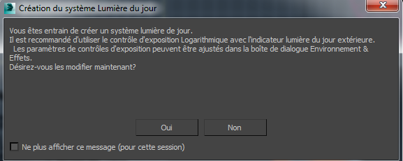

    Quelle que soit la méthode que vous utilisez, si vous ajoutez un système Lumière du jour alors qu'aucune méthode de contrôle d'exposition n'est appliquée, 3ds Max vous invite automatiquement à appliquer un contrôle d'exposition approprié. Utilisez toujours le contrôle d'exposition le plus approprié au rendu actuel :
    Rendu Contrôle d'exposition recommandé
    Lignes de balayage par défaut Logarithmique
    mental ray Photographique mr

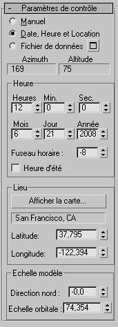

Panneau déroulant Paramètres de contrôle
Ce panneau déroulant s'affiche sur le groupe de fonctions Créer, ainsi que sur le groupe de fonctions Mouvement lorsque le composant de lumière du Système solaire ou du système Lumière du jour est sélectionné.
[Boutons de commande radio source] (Système de lumière du jour uniquement)
  • ManuelLorsque cette option est active, vous pouvez ajuster manuellement l'emplacement de l'objet solaire dans votre scène, ainsi que la valeur de son intensité.
  • Date, Heure et lieuLorsque cette option est active, la lumière du jour utilise l'angle géographiquement correct et le mouvement du soleil par rapport à la Terre à un endroit donné.
    Remarque : Si l'option Date, heure et emplacement est active, l'ajustement de l'intensité lumineuse n'a aucun effet.
  • Fichier de données météoLorsque cette option est active, la lumière du jour déduit l'angle et l'intensité du soleil d'un fichier des données météo (EPW).
    Cliquez sur ce bouton pour ouvrir la boîte de dialogue Configurer les données météo, où vous pouvez préciser le fichier EPW et choisir les données météo à utiliser par le système de la lumière du jour.
Azimut et altitude
Affiche l'azimut et l'altitude du soleil. L’azimut correspond à la direction de la boussole du soleil en degrés (Nord = 0, Est = 90). L’altitude représente la hauteur du soleil au-dessus de l'horizon en degrés (coucher ou lever du soleil = 0).
Zone Heure
Permet de régler l'heure, la date et le fuseau horaire.
Si l'emplacement que vous sélectionnez utilise l'heure d'été, activez la case à cocher Heure d'été. Le Système solaire règle l'azimut et l'altitude du soleil en fonction de l'heure d'été pendant les mois d'été.
Heures/Min/Sec
Définit l'heure du jour.
Jour/Mois/Année
Définit la date.
Fuseau horaire
Les fuseaux horaires vont de -12 à 12. Si vous n'êtes pas sûr d'un fuseau horaire, vous pouvez les consulter dans la fenêtre Date boîte de dialogue Propriétés d'heure (accessible par Poste de travail Groupe de fonctions de configuration Date et heure Réglez l'heure). Cliquez sur l'onglet Fuseau horaire, puis affichez la liste des villes du monde entier et des fuseaux horaires correspondants.
Heure d'été
Cochez cette case pour calculer l'heure d'été en ajustant Azimut et Altitude pendant les mois d'été.
Groupe Lieu
Regroupe les commandes permettant de définir le lieu de votre scène dans le monde.
Aff. carte
Affiche la boîte de dialogue Location géographique, qui vous permet de définir la latitude et la longitude en sélectionnant un emplacement à partir d'une carte ou d'une liste de villes.
Remarque : Pour indiquer un emplacement précis, entrez des coordonnées exactes en utilisant l'option Latitude/Longitude.
[zone de texte nom de la ville]
Affiche le nom de la ville que vous choisissez dans la boîte de dialogue Location géographique. Cette zone se vide si vous ajustez les champs Latitude ou Longitude après avoir choisi un emplacement.
Latitude/Longitude
Définissez ces valeurs pour spécifier l'emplacement en fonction de sa latitude et de sa longitude.
Remarque : Les longitudes à valeurs négatives se trouvent à l'ouest du méridien de Greenwich; celles à valeurs positives se trouvent à l'est du méridien. Cela diffère des versions antérieures de 3ds Max 2009, où la polarité des valeurs de longitude était incorrectement inversée.
Direction nord
Définit le sens de la rotation de la boussole dans la scène. Il s'agit de l'orientation géographique de la boussole. Par défaut, le nord a pour valeur 0 et suit l'axe positif des Y sur le plan. X positif (Est) est égal à 90 degrés. Ajustez la Direction nord afin que celle-ci corresponde à votre emplacement. La précision du système dépend de cette correspondance.
Zone Echelle du modèle
Echelle orbitale
Définit la distance qui sépare le soleil (la lumière directionnelle) du centre de la boussole. Une lumière directionnelle projette des rayons parallèles et cette distance n’a par conséquent aucun effet sur la précision du système solaire. Cependant, la lumière doit être projetée vers votre modèle (et non pas dans la direction opposée) pour que l'impact lumineux et l'atténuation de la lumière ait un effet.
