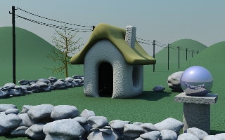

La solution Soleil & Ciel mental ray est prévue pour permettre des simulations de lumière du jour physiquement vraisemblables et des rendus précis des scénarios de lumière du jour.
Dans 3ds Max, ces résultats sont obtenus à l'aide de deux lumières photométriques spéciales fonctionnant avec un ombrage environnement :
- La lumière photométrique Soleil mr est chargée de l'éclairage solaire, la lumière directe du soleil.
La scène est éclairée uniquement par la lumière Soleil mr.

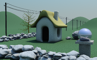

- La lumière photométrique Ciel mr est chargée du dôme de lumière ; elle simule le phénomène réel de la lumière indirecte, créée par la dispersion de la lumière du soleil dans l'atmosphère.
La scène est éclairée uniquement par la lumière Ciel mr.

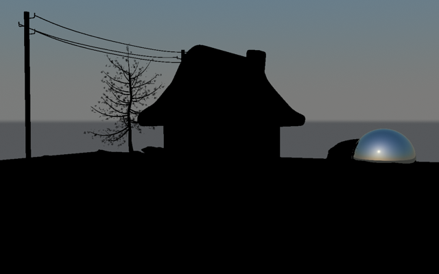

- L'ombrage environnement Ciel physique mr est chargé de la représentation visible du disque solaire et du ciel, à la fois au niveau de la caméra et des réflexions et réfractions. Il est également chargé du sol virtuel (en gris dans l'illustration suivante).
L'ombrage Ciel physique mr est visible, mais il n'y a aucun éclairage dans la scène.

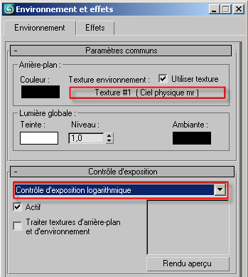

- Ouvrez la boîte de dialogue Environnement (appuyez sur 8) et assurez-vous que l'option Paramètres communs
Texture d'environnement est réglée sur Ciel physique mr, et que Contrôle d'exposition est défini sur Contrôle de l’exposition photographique mr.

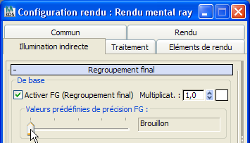

- Ouvrez la boîte de dialogue Configuration rendu (F10) du groupe de fonctions Illumination indirecte et vérifiez que l'option Activer FG (Regroupement final) est activée. Sélectionnez la valeur prédéfinie Brouillon comme point de départ. Il s'agit de la position la plus à gauche de la glissière Valeurs prédéfinies de précision FG.
Avertissement : Lorsque vous utilisez Soleil & Ciel, vérifiez que Activer FG (Regroupement final) est activé. Etant donné que la lumière du ciel est une forme de lumière indirecte, elle ne peut être rendue qu'avec le regroupement final. Sans le regroupement final, les ombres Soleil sont rendues de façon non naturelle, de couleur noire ou foncée plutôt que bleutée, comme dans le monde réel.
 Regroupement final désactivé
 Regroupement final activé

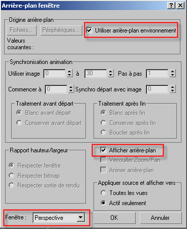

- Ouvrez la boîte de dialogue Arrière-plan fenêtre: menu Vues
Arrière-plan fenêtre.
- Dans la zone Origine de l'arrière-plan, activez Utiliser l'arrière-plan de l'environnement.
- En bas de la boîte de dialogue, Assurez-vous que Fenêtre est défini sur Perspective puis activez Afficher arrière-plan dans la zone de commandes en bas à droite.
- Cliquez sur OK.
Après quelques instants, l'arrière-plan de la fenêtre change et affiche l'environnement.

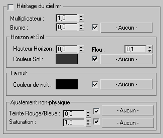

Interface
Interface (paramètres communs)
Les principaux paramètres communs sont ceux déterminant l'ombrage complet et le modèle de colorisation.
Remarque : Les lumières Soleil mr et Ciel physique mr peuvent hériter des paramètres du Ciel mr même si celui-ci est désactivé.
- Multiplicateur
- Multiplicateur scalaire pour la sortie lumineuse. Valeur par défaut : 1,0.
- Brume
- Dans Ciel physique mr, le paramètre Brume correspond au paramètre Brume utilisé par le modèle de ciel activé par la brume.
Zone Horizon et Sol
- Hauteur Horizon
- Position verticale de l'horizon.
La valeur par défaut, 0,0, place l'horizon à une hauteur standard. Toutefois, l'horizon étant infini, vous risquez de rencontrer des difficultés lorsque vous l'associerez à une géométrie finie sensée représenter le sol. Cela risque également de poser problème lors du rendu d'emplacements sensés être à une altitude élevée, tels que de sommets de montagnes ou de gratte-ciel new-yorkais où l'horizon est visiblement " sous " l'observateur.
Ce paramètre permet d'ajuster la position de l'horizon. Notez que cet horizon n'existe pas réellement à une hauteur spécifique dans l'espace 3D ; il s'agit d'un effet d'ombrage des rayons inférieurs à un certain angle. Ce paramètre peaufine cet angle. L'étendue disponible totale est quelque peu extrême, allant de -10.0 (l'horizon est absolument "droit") à 10.0 (l'horizon est au zénith). En pratique, seules les valeurs très inférieures sont véritablement utiles. Par exemple, pour amener l'horizon sous l'arête d'un sol visible limité, utilisez - 0,2.
Remarque : La Hauteur Horizon affecte non seulement la représentation visuelle de l'horizon dans la lumière Ciel mr, mais aussi la couleur du Soleil mr. Autrement dit, le point où le soleil " baisse " passe à un paramètre Hauteur Horizon différent de 0,0.
- Flou Horizon
- " flou " utilisé pour le rendu de l'horizon.
A 0,0 l'horizon est parfaitement net. En principe, seules les valeurs inférieures à 0,5 sont utiles, mais l'étendue totale va jusqu'à 10,0 pour un horizon complètement flou (c'est-à-dire qu'il n'y a pas véritablement d'horizon).
 Hauteur Horizon : 0,0. Flou Horizon : 0,0
 Hauteur Horizon : - 0,3. Flou Horizon : 0,2
- Couleur Sol
- Couleur du sol virtuel. Notez qu'il s'agit d'une valeur de réflectance diffuse (c'est-à-dire albédo). Le sol apparaît tel un réflecteur Lambertien avec cette couleur diffuse, éclairé uniquement par le ciel et le soleil sans recevoir d'ombre.
 Sol rouge
 Sol vert
Remarque : dans les images ci-dessus, les reflets de lumière du soleil colorent les murs de la maison. De plus, il n'y a aucune ombre sur le sol virtuel.
Conseil : Certains modèles de ciel ne tiennent pas compte de l'influence de la lumière réfléchie du sol et partent du principe selon lequel seul le ciel illumine la scène. Pour comparer la sortie de la lumière Ciel mr et la lumière Ciel IES par exemple, définissez la Couleur Sol sur noir.
Zone La nuit
- Couleur de nuit
- Couleur minimale du ciel : la couleur du ciel ne sera jamais plus sombre que la valeur spécifiée. Ce paramètre peut être utile pour ajouter des éléments tels que la lune, des étoiles, des nuages cirrus de haute altitude qui restent éclairés longtemps après le coucher du soleil, etc. Au moment où le soleil se couche et le ciel s'assombrit, la contribution de la Couleur de nuit n'est pas affectée et reste au niveau de base de lumière.
Zone Ajustement non physique
- Teinte Rouge/Bleue
- Offre un contrôle artistique de la rougeur de l'éclairage. La valeur par défaut de 0,0 est la valeur physique correcte (calculée pour un point blanc de 6500 K) mais vous pouvez la modifier avec ce paramètre, qui s'étend de -1,0 (extrêmement bleu) à 1,0 (extrêmement rouge).
 Teinte Rouge/Bleue : - 0,3
 Teinte Rouge/Bleue = 0,3
- Saturation
- Il s'agit également d'un contrôle artistique, pour lequel 1,0 est le niveau de saturation calculé physiquement. Les paramètres s'étendent entre 0,0 (noir et blanc) et 2,0 (saturation extrêmement accentuée).
