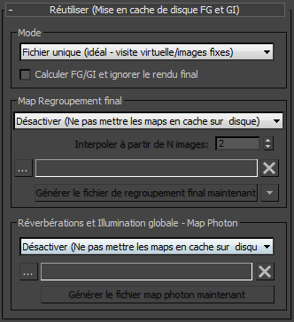

Réutiliser (Mise en cache de disque FG et GI) (Rendu mental ray)
Le panneau déroulant Réutiliser regroupe toutes les commandes de génération et d'utilisation des fichiers de texture de regroupement final (FGM) et de texture photon (PMAP), et ajoute la capacité à réduire ou à éliminer le scintillement dans les animations rendues en interpolant sur les fichiers de texture de regroupement final.
Le calcul des solutions de texture de regroupement final et de photon demande souvent un calcul approfondi ; lorsque cela est pertinent, la mise en cache des solutions dans des fichiers séparés peut réduire significativement le temps de rendu, notamment lorsque vous appliquez un nouveau rendu à une animation, par exemple, après le réglage de la caméra. L'utilisation des solutions en cache peut également faire gagner du temps lors d'un rendu sur un réseau ; vous pouvez générer les fichiers en cache une première fois, puis les rendre accessibles à tous les ordinateurs du réseau pour leur permettre de participer à l'application du rendu sur les images.
Pour les fichiers FGM, vous pouvez choisir d'accumuler tous les points de texture de regroupement final dans un seul fichier, ou de générer des fichiers séparés pour les images d'animation individuelles. Avec cette dernière méthode, vous pouvez ensuite réduire le scintillement de l'animation en interpolant sur les fichiers de texture lors du rendu.

Interface
Zone Mode
[Liste déroulante des modes]
Choisissez la méthode utilisée par 3ds Max pour générer les fichiers en cache. Les choix sont les suivants :
  • Fichier unique (idéal - visite virtuelle/images fixes) Crée un fichier FGM qui contient tous les points de map de regroupement final, que vous utilisiez l'option Générer le fichier de regroupement final maintenant ou la liste déroulante associée qui vous permet de générer les N images dans l'intervalle courant. Utilisez cette méthode lors du rendu d'une image fixe ou d'une animation dans laquelle seule la caméra se déplace.
    En général, le fichier FGM unique généré avec cette méthode est beaucoup plus gros que les fichiers créés avec la méthode Un fichier par image (voir ci-après).
  • Un fichier par image (idéal pour les objets animés)Crée un fichier FGM séparé pour chaque image de l'animation. Utilisez cette méthode lorsque les objets de la scène se déplacent pendant l'animation (ce qui peut faire varier la solution de regroupement final d'une image à l'autre).
    Pour obtenir de meilleurs résultats avec cette méthode, générez les fichiers FGM en premier, puis avant le rendu, sélectionnez l'option Lire les points FG uniquement et spécifiez une valeur d'interpolation.
Calculer FG/GI et laisser tomber le rendu final
Lorsque cette option est activée et que vous appliquez le rendu de la scène, mental ray calcule des solutions de regroupement final et d'illumination globale lors du rendu, mais ne réalise pas le rendu réel.
Cette action enregistre les fichiers FGM uniquement si l'option Map Regroupement final  Ajouter par incrément des points FG est active, et les fichiers PMAP uniquement si l'option Réverbérations et Illumination globale - Map Photon  Lire/Ecrire les photons est activée.
Vous pouvez également utiliser les boutons Générer le fichier [...] maintenant associés.
Zone Texture Regroupement final
[liste déroulante Méthode]
Sélectionnez la méthode de génération et/ou d'utilisation de fichier de texture de regroupement final :
  • DésactiverLe rendu avec l'option Activer FG (Regroupement final) ne génère pas de fichiers de map Regroupement final.
  • Ajouter par incrément des points FG aux fichiers de textureCrée des fichiers de cache si nécessaire lors du rendu ou de la génération de fichiers FGM. Utilise des données de fichiers existants et les met à jour si nécessaire avec des nouveaux points de regroupement final générés pendant le rendu.
  • Lire les points FG uniquement dans les fichiers de texture existantsUtilise des données de regroupement final enregistrées précédemment dans des fichiers FGM pour appliquer un rendu sans générer de nouvelles données. Pour créer les fichiers FGM, utilisez l'option Générer le fichier map de FG maintenant ou la liste déroulante située à côté ().
    Remarque : Si un fichier de texture de regroupement final n'est pas disponible lorsque vous effectuez le rendu avec cette méthode, le logiciel génère des avertissements via la fenêtre Messages de rendu, mais effectue néanmoins le rendu.
    Ce paramètre est également disponible dans la Fenêtre image rendu sous la forme Réutiliser Verrouille le regroupement final.
    Pour réduire ou supprimer le scintillement de regroupement final dans les animations rendues, utilisez cette méthode avec l'option d'interpolation (voir plus bas).
Remarque : Si vous choisissez l'option Ajouter points FG par incrément aux fichiers map ou Lire points FG uniquement dans fichiers map existants, ou si vous activez la Fenêtre image rendu Zone Réutiliser Regroupement final sans générer d'abord des fichiers maps de regroupement final, le logiciel spécifie le nom de base des fichier maps par défaut temp.fgm dans le dossier de projet courant, dans le chemin \sceneassets\renderassets\. Vous pouvez modifier le chemin et le nom de fichier en cliquant sur le bouton (Parcourir) à gauche du champ du nom de fichier.
Interpoler à partir de N images
Nombre de fichiers FGM situés avant et après l'image actuelle à utiliser pour l'interpolation. Utilisez cette option avec la méthode Lire les points FG uniquement [...] (voir ci-dessus).
Par exemple, si ce paramètre est 2, mental ray utilise pour l'image actuelle la moyenne des solutions de regroupement final à partir de cinq fichiers de texture de regroupement final : les deux images précédant l'image actuelle, l'image actuelle et les deux images suivant l'image actuelle.
Conseil : Lors de la préparation du rendu avec l'interpolation de fichiers FGM, tenez compte de l'intervalle d'images nécessaire. Par exemple, si vous utilisez la valeur par défaut de l'option Interpoler à partir de N images (à savoir 2) et que vous commencez le rendu à l'image 0, vous aurez besoin des fichiers FGM à partir de l'image -2 pour de meilleurs résultats. Donc, avant de générer les fichiers FGM, définissez le début de l'intervalle de sortie des images sur -2, puis définissez-le sur 0 pour le rendu.
Parcourir
Cliquez sur ce bouton pour afficher la boîte de dialogue de sélection de fichier dans laquelle vous pouvez spécifier le nom du fichier de la texture de regroupement final (FGM) et sélectionner son dossier d'enregistrement.
Si l'option Texture Regroupement final est désactivée (Ne pas mettre en cache la texture sur le disque), la spécification d'un nom de fichier de texture sélectionne automatiquement l'option Ajouter par incrément des points FG aux fichiers de texture.
